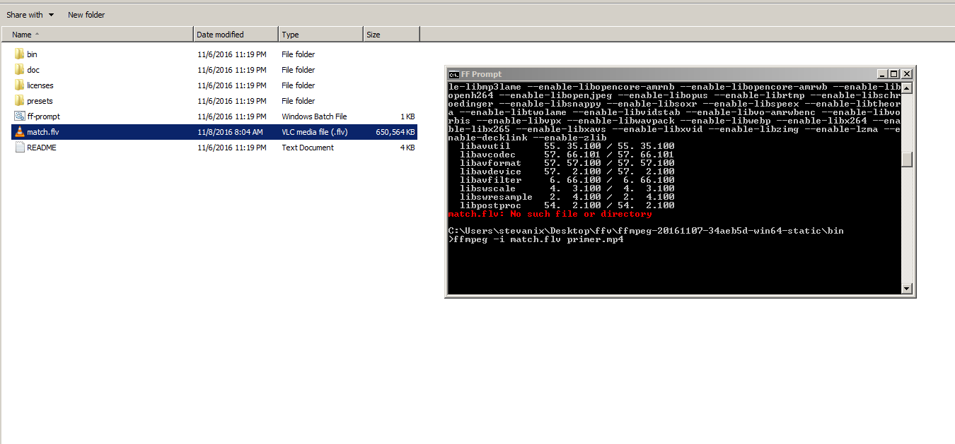

Prijatelj mi je poslao jedan video u .flv formatu da mu editujem (snimao je preko obs pa je default ekstenzija .flv) i sad ja ne mogu to da otvorim u sony vegasu nikako. Probao sam par video konvertera ali bez uspeha. Dakle kako koristiti .flv u sony vegasu ? :smash:
ffmpeg će sigurno da konvertuje... Pitanje je samo šta Vegas voli od formata i codeca.

Ti si u bin folderu a file je jedan korak iznad. Kad dodjem blizu kompa poslaću ti komandu

Snasao sam se. Odusevljen sam kako je odradio konverziju. Kvalitet ostao isti i to je ono sto drugi konverteri nisu mogli da postignu.
ffmpeg je čudo.
Ako nije problem, okači ovde ffmpeg -i match.flv.
Ako si konvertovao u h264 onda je možda došlo do rekompresije.
