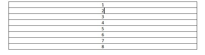

Evo kako to izgleda slikovito...prva slika je tabela pre obrade...samo sto ima 250 redova...a drugi primer je onako kako treba da izgleda nakon obrade.

Hvala na odgovoru al nisam uspeo jos da kreiram tabelu kao na slici gore pa ako neko ima jos da podeli savet,bio bih mu zahvalan....
Evo sta konkretno zelim pa ako neko zna kako se to radi....imam jednu kolonu sa 100 redova,poredjanih po abecednom redu od gore na dole....kako da od te tabele napravim novu sa 4 kolone s tim da su celije poredjane po abecednom redu kao na drugoj slici gore....znaci prvi red npr. 1 2 3 4 pa drugi red 5 6 7 8 i td....

Mozda se nismo razumeli:)...pod kolonom sam mislio na kolumnu a ne na red....dakle zelim od jedne kolumne (column) sa 100 redova (rows) da napravim 4 kolumne sa po 25 redova s tim da mi celije ostanu poredjane na nacin:
1. red - A B C D
2. red E F G H
i td....
Sad imam jednu kolumnu koja izgleda ovako:
A
B
C
D
E
F
G
H
Mora ovako

Posle obelezi citavu tabelu i u Layout tabu odredi visinu celija ( npr Height:0.2") i odma desno centriras tekst "Align center", horizontalno i vertikalno.
To je kao drugoj slici.
