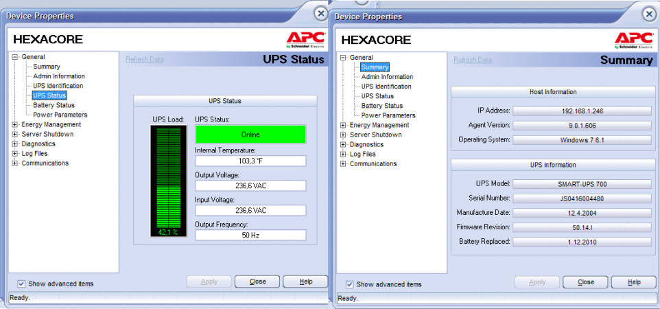

uostalom, evo pogledajte moju potrosnju. APC UPS 700VA, sto mu dodje maksimalne izlazne snage 450W.
trenutno opterecenje je 42%, znaci oko 200W, sve sa monitorom.
posto je u pitanju mladja osoba koja ima pregovore sa kevom, reko sam mu da je to reda velicine 3 sijalice od 100W. a ne ko omanja TA pec koliko keva zamislja...
i gde tu ja toliko lupam? :p
    58.8 KB · Pregleda: 919
Meni APC powerChute kaže da računar troši (bez monitora) oko 8 dinara dnevno za struju.
Iako ima 420W napajanje, potrošnja je oko 70W u idle, oko 90W kada se malo optereti. To je mizerno mala potrošnja.
Reci kevi da će računar duže trajati ako je stalno upaljen nego ako ga pališ i gasiš više puta dnevno.

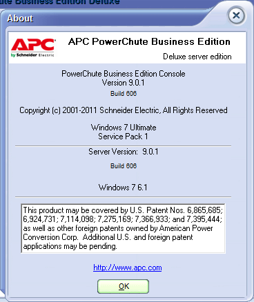

izvolte
    26.7 KB · Pregleda: 370
