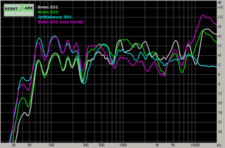

Evo i frequency response dijagrama koji su dobili Rusi i na kome se vidi da zvucnici sviraju do 60-70 Hz.
