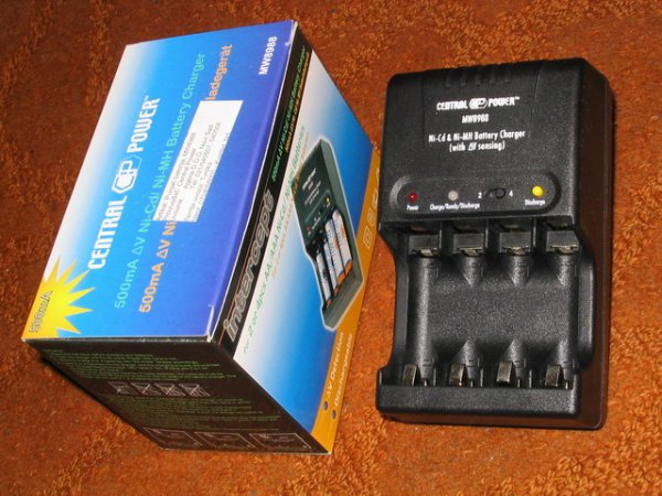

Tačna oznaka je Central Power MW8988 a evo i slike.

Da li ima kontrolu punjenja za svaku ćeliju posebno?
Da, punjenje tj kontrola punjenja svake baterije posebno je vrlo bitna jer se one nikada ne trose jednako pa se kod punjenja u paru (mislim da je to slucaj i kod ovog punjaca) punjenje zavrsi kada se prva od dve baterije napuni, sto svakako nije ono sto vecina nas zeli. Da li puni pojedinacno mozes proveriti tako sto stavis samo jednu bateriju na punjenje pa ili radi ili ne, mada to cesto vidis i spolja ako svaka baterija ima svoju kontrolnu lampicu.

E ne preterujte. Za 770 din kontrola svake celije posebno!?!? Naravno da nema. Pune se sve 4 baterije u isto vreme i prekida se punjenje kada napon sve cetiri baterije vezane redno pocne da opada nakon dostignutog maximuma (sto je kod NiMh i NiCd znak da su napunjene). A ko baterije koristi npr. u fotoaparatu, koristi sve cetiri zajedno pa se u isto vreme i potrose. Ako neciji aparat koristi dve baterije, neka i puni dve po dve.
Pohvalio sam ga zbog povoljne cene koja je <10eur. Vecina slicnih nema nikakvu logiku za prekid punjenja. Ima i atest nekog naseg instituta u Nisu.

A da li sa central power punjacem mogu da punim i baterije preko 2100 mAh,zato sto je na kutiji samo naznaka do 2100?
Mogu da se pune baterije bilo kog kapaciteta. Kada je punjač proizveden, najveće baterije na tržištu su bile 2100mAh pa su tako i mapisali na kutiji. Bez problema njime punim baterije od 2300mAh.

Central power je odličan punjač i prima sve kapacitete odreda , meri deltaV i kapacitet uopšte nije bitan što se tiče baterije.Baterije sa manjim kapacitetom će napuniti brže , a sa većim sporije , sve ostalo zavisi od baterije. Jedina mana je što se moraju puniti ili dve ili 4 baterije (odjednom) , to i ne smatram manom ako se uzme u obzir cena punjača. Govorim sa stručne strane , lično ga imam i koristim nešto više od godinu dana. Kvalitet izrade nije baš na zavidnom nivou ,ali tehničke karakteristike jesu.......prava kupovina.
