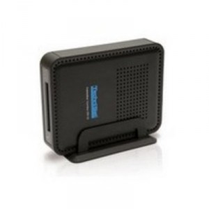

To je nešto ovako jel? https://imgur.com/a/dCoIkgz

Nije, sa tom ne mozes nista da uradis, nema CI slot, nema sa cim da otvori kanale.
Treba nesto ovako
ili neka usb varijanta
Ovu su technisatove karte, jeftinije varijante.
Kao i za svaku kartu drajveri + neki program za reprodukciju.
Problem je sa tim kartama sto se tesko nalaze kod nas.
Na Nemackom Ebay-u cesto mogu da se kupe polovne za 10-20€
Ako sam dobro procitao ti si na Supernovoj mislim da oni koriste Crypto Guard kao sistem zastite, pa bi bilo dobro ako se slucajno odlucis za neku ovakvu kombinaciju malo procesljas iskustva po pitanju toga.
Ja mogu da ti kazem moja iskustva, koristim ovu prvu i radi kod mene tj na mom provajderu a cesto gledam kroz mrezu sa VLC-om/KODI-jem na drugim mestima, telefonu u lokalu i van ... jer to neki softovi omogucavaju.
