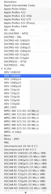

A sa ovim imam opet problem. :( Registrovao sam uicktime pro i sada hocu da eksportujem iz iMovie-a preko njega, ali pod compression nemam PRORES codec. Imam samo ove ponudjene.

Zvuk je ok, a za Quicktime PRO nesto nisi dobro uradio, treba da imash ogromnu listu kao ova:

Uspeo! :) Ne secam se kada sam se ovoliko namucio sa necim. :) Pazi sta je na kraju bilo. Morao sam da instaliram pored quicktime pro-a, final cut express-a i final cut pro. Tek kada sam njega instalirao i restartovao imovie, pojavili su se svi ti kodeci, ukljucujuci i ovaj famozni kodek. :)
