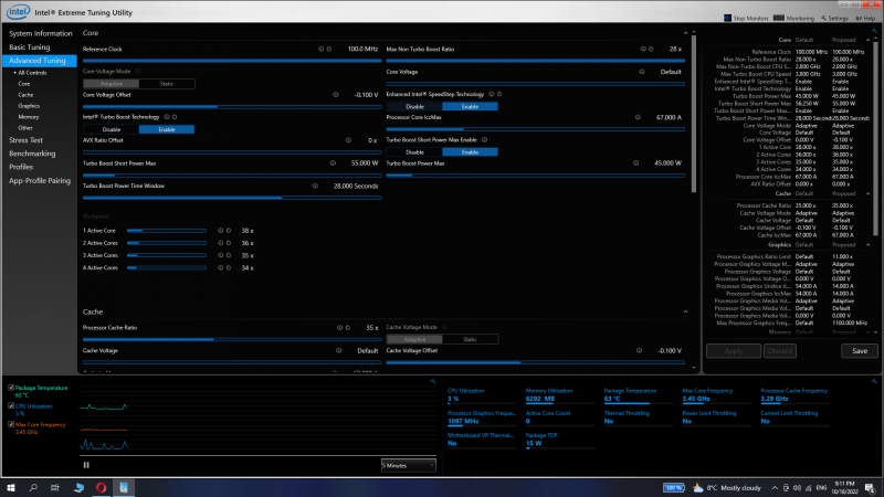

  • Probao undervolting sa Intel XTU, sve preko -100 je nestabilno i crashuje, sa undervoltingom na -100 dobijam 20 do 40% bolji fps ali grijanje opet ostaje isto

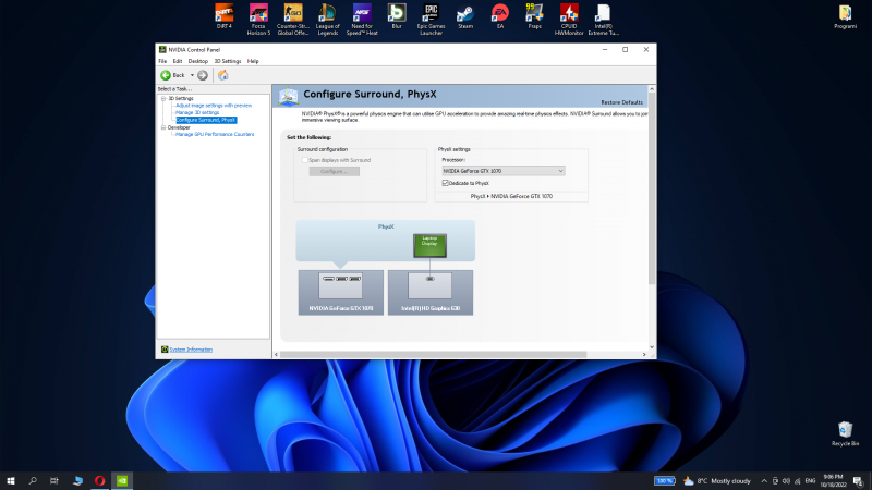

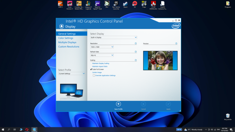

Jos jedna mogucnost koja mi pada na pamet je da CPU forsira nekako svoj integrisani GPU, naravno ne primarno jer nikad ne bi mogao HD630 izbacivati 200fpsa u CSGO, ali i tu mi baca neku sumnju da mozda i tu sebe napreze jer van gaminga se ne ponasa isto. To da mislim me podstaklo jer u Nvidia control panelu nemam postavke za displej i da je integrisana grafika nepromjenjivo izbor za displej povezan na maticnu, prikazacu na SS-ovima.
Naravno pokusao sam koristiti i HDMI izlaz da se slika prikazuje na TV-u sa kako kazuje u panelu 1070 direktno, ali opet je ponasanje i temperatura procesora bila ista.

  • Prvo sam testirao granice undervolta mog procesora, dje je sve preko -0.96 bilo nestabilno tako da je undervolt ostao na -0,96 na svim clockovima,
  • Test sa undervoltom -0,96 na default clocku, dje su performanse najbolje ali i temperature slicne kao kod default voltaza, dje na svaki task koji treba da obavi brzo skace na 90 stepeni a u gejmingu opet luta na 95-99, dje u mom osjecaju pri gejmingu kad stavim prste na mjesto dje je procesor cini se kao da ima i preko 100,
  • Iskljucio TurboBoost i automatski su zakljucana sva jezgra na multiplier 28, dje su temperature najbolje ali performanse prema kalkulatoru rezultata sa testova, 17% slabije u odnosu na default clock,
  • Posto mi ThrottleStop nikako nije omugucavao da podignem multiplier sa iskljucenim TurboBoostom, ukljucio sam TB i testirao redom multiplier po multiplier, sweetspot sam nasao na multiplieru 31, dje je minorna razlika u temperaturama u odnosu na zakljucani TurboBoost 2.8gz brzinu a performanse dosta bolje, konkretno na 3.1ghz u single core performansama bio je 9% slabiji u rezultatima u odnosu na default clock a u multi core 7%. Vec na multiplier 32 oseti se razlika u temperaturi a performanse minorno bolje.
