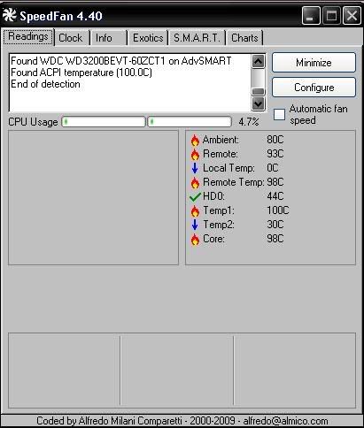

Imam laptop HP Compaq 615.
Komp se prilično brzo greje. Ostim da je baš baš topao pod dlanovima. Sve je fabrički, nisam ništa dodavao. U slučaju da gledam youtube, ili nešto online malo duže, komp se ugasi i ne pali se par minuta, dok se ne oladi malo :S Komp je pod garancijom, da li bi trebao njima da se žalim, ili to nije do kompa?
Ovo je rezultat "merenja". Uopste mi se ne sviđaju oni plamičci :(
Kako mogu da smanjim tempereturu CPU.
Komp držim na stolu, ako to išta znači :)
Verovatno je pun prasincuge, nosi ga u servis dok je pod garancijom ali kad mu garancija istekne moraces sam da ga cistis povremeno.
pogledaj stanje na fanu,samo mi nije jasno na cemu si drzao laptop cvrstoj podlozi ili u brasnu xD mozes sam da pokusas da usisivacem izvuces jedan deo bez otvaranja laptopa ali servis ti je OBAVEZAN :) pod takvim T. dobro je uopste mozes opet da ga upalis :)))
