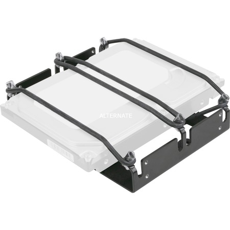

Ako već hoćeš da koristiš 5,25" mesto za hard, probaj da iskopaš ovo dole. To je bukvalno najtiši vibefixer (a probao sam cirka 6 ili 7 različitih), a na njega odozdo možeš da montiraš osimicu kakvu ti želiš (po CFM i buci). Vazdušna struja ne hladi samo elektroniku, nego "obavija" i telo diska na putu u vis. Cena mu varira i kreće se od 12-20€ ovde kod mene (bez ventilatora). Za maksimalno utišavanje diska je ovo po meni must.
