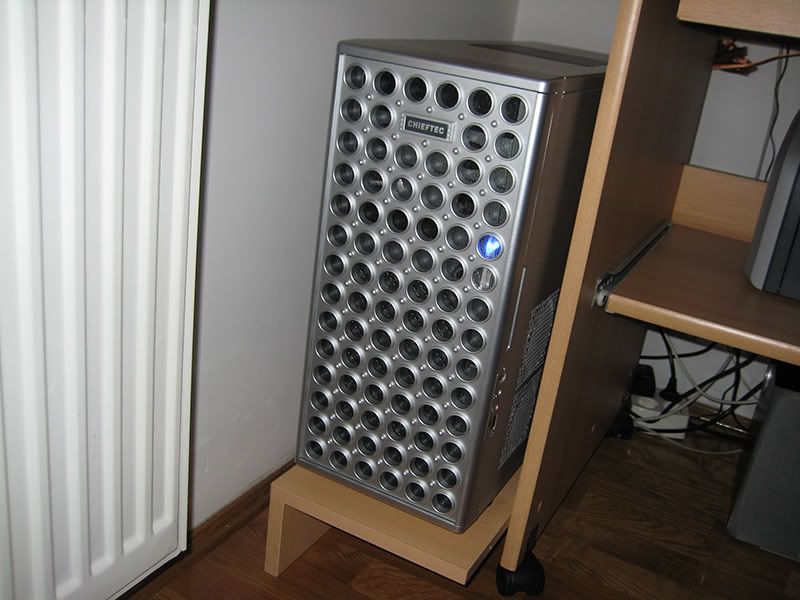

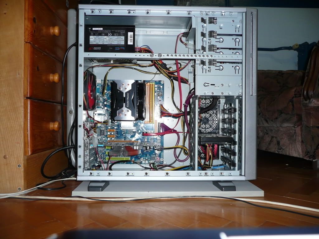

Ljudi ja zaista ne znam, evo celo veče pokušavam da slikam sve i svašta, ali nikako nisam zadovoljan slikama. Zum jeste zaista brutalan, stabilizacija ultra sjajno radi posao, pogotovo kad se skroz zumira, ali džaba sve to kad su mi one obične normalne slike loše. Evo sada ću vam okačiti dve slike, prva je sa prastarog Canona A400 a druga sa Lumixa TZ3, oba sam stavio na kutiju pored kućišta i slikao, dakle, sa iste pozicije, sve na automatski i jedan i drugi. (oba na 3Mpix)
A400:
Lumix:
Opet kažem, nisam neki dobar poznavalac fotografije, ali mogu da zaključim da tu nešto ne štima. Ono što bi trebalo da bude sivo deluje plavkasto, a parket i nameštaj pored kućišta kao da su bordo, a ne u svetloj boji drveta kao što jesu... Dakle, negde boje deluju hladno, negde prenaglašeno, sve u svemu nerealno... Ne samo na ovoj slici, na svim slikama koje sam uslikao. Mogu okačiti i još ako treba, pa mi kažite jel to normalno izgleda. I uvek mi deluju "zrnasto", čak i kad smanjim ISO na 100 ili kad ostavim na automatski. Postoji i ona opcija Intelligent ISO, obično na 160 namesti, sve zavisi kako kad, ali ne vidim ja tu neka poboljšanja... Nemam pojma, nisam zadovoljan nikako. :S:

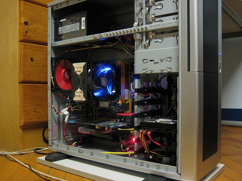

Evo okačiću nekoliko fotki, prvo ću da napravim još jedno malo poređenje, obratite pažnju na boju i "teksturu" parketa (na Canonu to zaista izgleda realno kako i jeste, a šta mu Panasonic uradi, ccc...) Naravno, sve ovo je bez ikakve dodatne obrade u PS-u, samo resize na 800x600:
IXUS 75:
Lumix TZ3:

Da, interesantno kako je Panasonic pojeo teksturu parketa. Ovo nije problem optike, to se vidi po dobroj oštrini detalja na drugim mestima, nego problem užasno agresivnog algoritma za softversku redukciju šuma u aparatu.
Na obe slike postoji izvestan "color cast", Ixus neznatno vuče na zeleno, Panasonic znatno više na plavo-ljubičasto.
Poslednje dve slike su snimljene na ISO 80, f2.8, 1s tako da nema mesta čuđenju, ekspozocija je bila duga a ISO vrednost niska.
