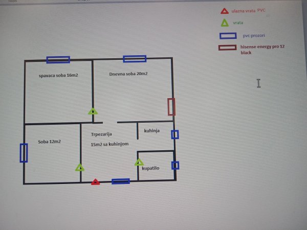

Grejem celu kuću 70 kvadrata bez izolacije samo PVC prozori.

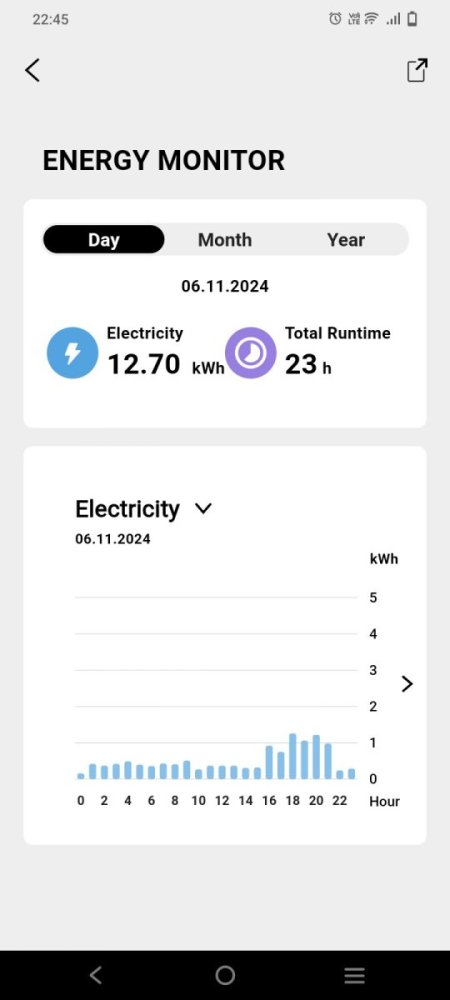

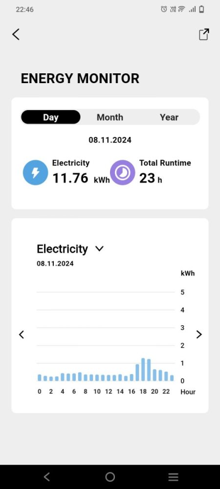

Klima radi konstanto i ne gasi se nikada,preko noći držim temperaturu na 22c pa sve dok ne dodjem sa posla prebacim na 24c.Fan držim na max jer tako mi bude nešto veća temperatura u ostalim sobama.
Evo potrošnje i raspored prostorija.
U dnevnoj sobi temp 23-24 u spavaćoj 22,trpezarija 21 a kupatilo i soba 19-19.5c.

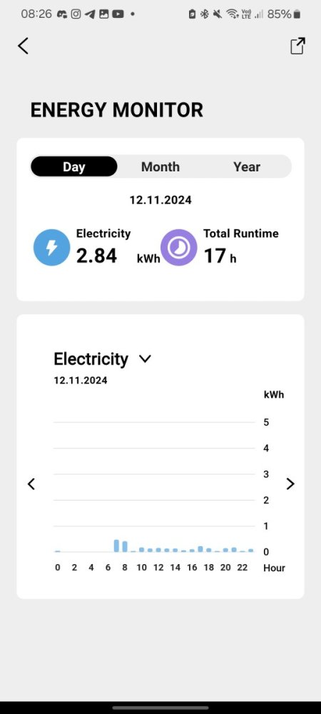

Meni je ovo FASCINANTNA potrosnja za sobu od 15 kvadrata, prethodnih dana kada je bilo hladno trosila je od 13-15kwh po aplikaciji, i nocas je bilo -2, -1 i ide minimum 1kw po satu od tad, cisto sumnjam da je klima neispravna sa obzirom da svaki put kada sam proverio duvao je topao ili mlak vazduh, fan je na 3 bio, i opet kazem, soba 15 kvadrata neizolovana, pvc, 2 spoljna zida i gore neizolovan tavan, 2 unutrasnja zida imaju po hladnu sobu iza i takodje ispod nje je hladna soba, ocekivao sam vecu potrosnju ali ovo je bas mnogo

Стави утичницу па измери потрошњу, апликација ти није меродавна. Изолација велику разлику прави код грејања на климу.
Izolacija pravi razliku kako god da se grejes, jednostavno imas velike toplotne gubitke.
Sta god da stavis i na koji god nacin grejanja da se grejes imaces iste toplotne gubitke.
Razmisli o izolaciji, ja bih krenuo od tavana jer ti je to najefikasnije za dat novac.
Kod mene recimo Energy Pro+ u ~28 m² juče potrošila 20 kWh. Greje se na ~23°C, neposredna okolina Niša. Ali, prizemna kuća bez izolacije, 2 spoljna zida, bez objekata u neposrednoj blizini, tavanski deo takođe bez izolacije. Stolarija nova, ali samo po sebi to nije dovoljno.
Energy Se 9 je potrošila 6 kWh u sobi od 10 m² u istom objektu.
Dakle bez izolacije potrošnja zna da se vine u nebesa.
probajte malo smanjite temp probajte 22. Meni u spavacoj sobi od 27 kvadrata gde nije izolovana kuca samo je izolovan tavan 15cm vuna i donji sprat se greje stara stolarija dupli prozori. Posto tu samo spavam drzim ili 19 ili 20 stepeni. juce sam bas drzao 19 ukupno za 24h potrosila 5kw. Ali ne moj da smanjujete kad niste tu probao sam to da smanjim pa posle pojacam samo potrosi vise. Samo probajte stepen manje vidite dal ce da vam prija. Jer zbog toplotnih gubitaka moze taj jedan stepen da smanji drasticno potrosnju.
