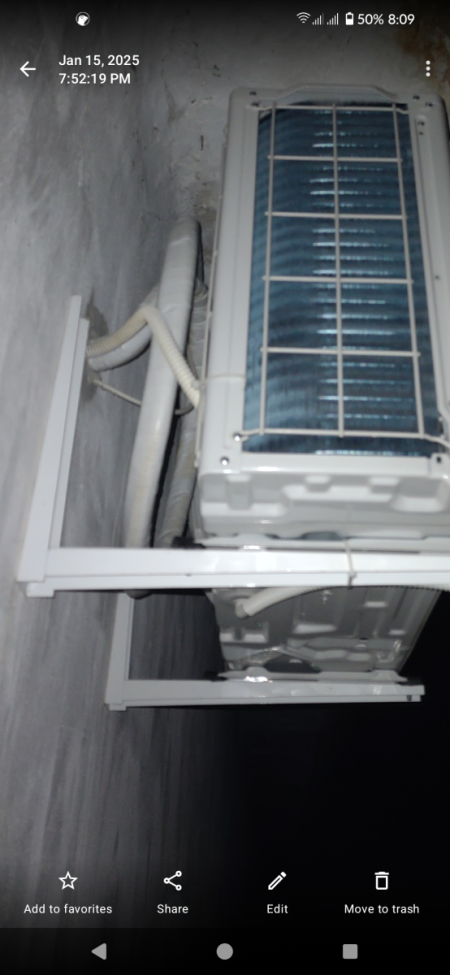

Cemu defrost? Jel moguce da ima softverski vremenski defrost?

Kada je velika vlaga moja energy pro x na svakih 50 minuta ide u df koji traje 6-7 minuta...
Hahaha danas sam prvi put ovo video u firmi.
Hisense energy SE hinano 18k. Montazna hala je u pitanju, pa unutrasnja jedinica visi na nekim nosacima sa metalne konstukcije.
Kada je zavrsila defrost i zveknula, cela UJ se zaljuljala...mislio sam da ce otpasti.
Planirao sam da dodam jos jednu klimu do sledece zime u kucu, bas nameracio da to bude pro x ...ali ovo mi se uopste ne svidja.
Ja bi rekao da je to EEV ventil kad okrene smer gasa ali bas ga rokne :)
Kod mene na Muse i Amber samo cujes kao klick i to je to... A ovde kao da krece turbina od aviona a ne od klima :)
