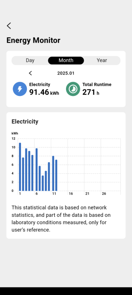

Oko 40 kvadrata po danu stavim na 26 ifeel po noci 25
    80 KB · Pregleda: 81

I sam si potvrdio da vuce 40% vise na I-Feel i ipak je drzis na I-Feel
Drzao sam je bez i feel celog novembra i decembra, ovo sam sad probao da vidim kako ce se ponasati.
Evo ja kao laik koji se informise na ovom forumu izrazavam duboku sumnju da je to sve kako treba. Na tolikom plusu koliko kW daje takva ispravna klima? 4kW? 4kW grejno telo u 27 kvadrata u plusu mora da zapali vazduh posle nekoliko sati rada. Pa koliko potrosi na -5? Koliku temperaturu odrzava za to vreme?

Da, radio je servis preporucen od strane Hisense. Da napomenem sada je namestena na 23 stepeni, I feel, ventilator na max. U sobi na termometru je 24.5 stepeni. Sada je potrosnja 11kwh za 18h rada. Videcemo narednih dana kada zahladni. Drzacu je na i feel nekoliko dana da vidim kako ce se kretati potrosnja.
Pa to sad zvuci kud i kamo bolje. Da odrzava temp u sobi 22 stepena potrosio bi 7-8 kW za 18 sati, 10 za 24 sata. Deluje mi kao dobar deal.
