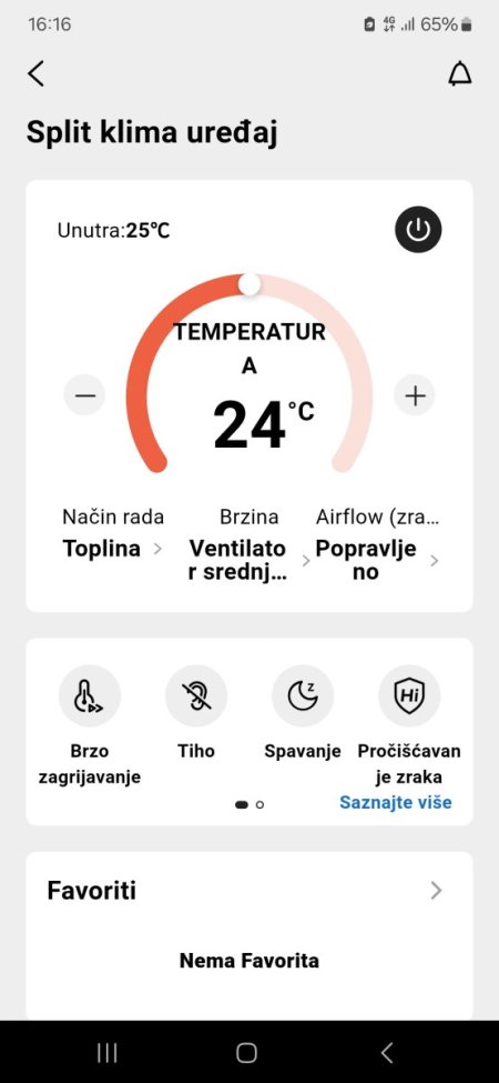

Kod mene je stanje ovako na obe klime a u sobama je 24.5 ili 25 na termostata kada je toplije vani prebaci temperaturu za dva stepena .

Pogledajte prilog 474888
Evo moje potrosnje za decembar mesec. Klima radi onako, mislim da bi moj gree muse bolje zagrejao taj prostor. Podesena je na 27, u sobi je 23.5 (mereno na digitalnom termometru na visini od nekih 1.8m), na aplikaciji pise da je u sobi 29.
Soba ima oko 27 kvadrata, sa jednim spoljnim zidom od bloka i stiroporom od 5cm, ostali unutrasnji takodje od bloka ka negrejanim prostorijama. Odozgo je betonska ploca i tavan.

Mozda bolje zadata na 23, ovako sa 24.8 u sobi ce opet mnogo trositi. Jedan stepen gore dole ume da napravi razliku, sad sve zavisi kako kome odgovara

Pa u sutini i ne lazira mnogo, jer topao vazduh ide gore. Senzor je gore na unutrasnjoj jedinici i on cita tu vrednost.
Samo mi nije jasno, da li ce nesto aplikacija poremetiti i feel, ako je on ukljucen na daljinskom, a ja udjem u aplikaciju da vidim potrosnju ili cacnem neku funkciju (swing, hinano i slicno) 🤔
Mozes samo da gledas potrosnju, cim nesto ukljucis/iskljucis preko aplikacije to ti ponistava ifeel na daljinskom

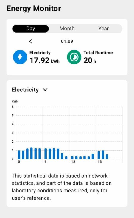

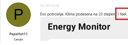

Evo potrosnje. Klima podesena na 23 stepeni, I feel. Ovo preko noci i ujutru je na middle high ventilator, kasnije na high. Inace sinoc i danas je dosta toplo i napolju.
Ne znam sta grejes konkretno al to je mnogo velika potrosnja za ovako lepo vreme. nesto ti tu nije uredu cim radi na max preko noci evo ti moja nordic u 27 kvadrata izolovan tavan postavljena na 21. al donji sprat se gre pa dolazi i toplota odozdo gde su dve klime na 23. Al opet mnogo trosi to tako.
    88.8 KB · Pregleda: 38
Trosi verovatno toliko zbog I-Feel!
@PapaHet11
Iskljuci I-Feel pa uporedi do sutra :)
I sam si potvrdio da vuce 40% vise na I-Feel i ipak je drzis na I-Feel
