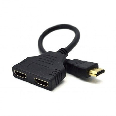

Imam pasivni HDMI Splitter kao na fotografiji.
U pitanju je notebook na kome je njegov ekran primarni, a na HDMI je povezan splitter i na njega još dva monitora (nazovimo ih stari i novi), koji rade kao extended ekran i prikazuju identičan sadržaj. Sve funkcioniše OK, dok se ekran ne isključi nakon neaktivnosti. Kada se mrdne miš, monitori povezani na splitter se ne uključuju. Isključim spliter, uključim jedan monitor direktno, radi. Uključim drugi monitor direktno, radi. Vratim splitter, u splitter uključim jedan ili oba monitora - ništa. Uključim Splitter na drugi računar - sve ok. Vratim splitter na prvi računar - sve OK.
Danas tako gledajući u isključene monitore, vrtim splitter u ruci, uključim spliter sam u sebe. Nakon toga ga uključim u računar na kome malopre nije radio, ubodem jedan monitor, dobijem sliku. Ubodem drugi, dobijem sliku. Kao da sam kačio splitter na drugi računar.
Ono što sam danas primetio da se desilo: monitori rade kao extended, Splitter prestane da radi, Priključim stari monitor, radi kao extended. Isključim ga. Priključim novi monitor, radi kao clone.
Sledeći put kada je splitter prestao da radi, isključim splitter, uključim prvo novi monitor - clone. Isključim ga, uključim stari monitor - clone. Priključim splitter, prorade sva tri monitora kao clone.
S tim što mi se sada drugi monitor u properties vidi kao novi monitor, a do tog poslednjeg slučaja se video kao novi monitor.
Update: Prebacio sam na kraju dana taj novi monitor u extended, možda je bio problem što pojedinačno priključeni stari i novi monitor nisu imali isto podešavanje u Display settings? Videću sutra, da ne brišem sada post, kada mi je već pomogao da shvatim šta bi moglo da bude problem :)
Podesio oba monitora zasebno na extended i oba monitora stavio na native rezoluciju 1920x1080@60hz, ali nije rešilo problem.
Sad primetih, kada sa glavnog ekrana (ista rezolucija) prevučem prozor na extended ekran, dok je ekran ili ekrani povezani preko splittera, imam utisak kao da je rezolucija na extended značajno manja.
Ako vučem kursor sa glavnog na extended, kursor prelazi 1 na 1 tj iz gornjeg ugla u gornji ugao, iz donjeg u donji. Nije ono da kursor iz ugla preleti na sredinu ekrana, ako su različite rezolucije.
Verujem da je splitter junk, pa ako imate predlog kako ovo da rešim ili koji da kupim, a da sigurno radi, hvala.

Našao sam neke HDMI sa dodatnim napajanjem. Možda to pomogne.
Možda je i ovaj splitter faličan, ali je kurirska služba skuplja od samog splittera, pa nema svrhe vraćati ga nazad na zamenu.

To su i dalje tri ekrana koja OS vidi. Grafička karta ovog računara može da prikaže samo dva monitora. Zato jedan mora biti kloniran hardwareski, pre operativnog sistema.
