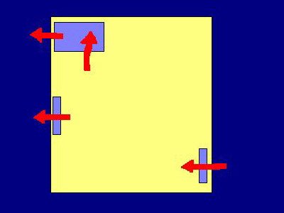

Temperature su ocajne. Odmakni ih jedan od drugog. Potrudi se da imas dobro provetreno kuciste. Evo ti ideja - ovako je kod mene: imam jednu osmicu sa prednje (ubacuje) i jednu sa zadnje strane kucista (izbacuje vazduh). HDD mi se nalazi u struji vazduha od prednjeg ventilatora - oko hdd-a ima "lufta" sa svih strana i sve vreme je u promaji. Razlika u temperaturi je do 10 stepeni C (u odnosu na to kada su ventovi iskljuceni).
