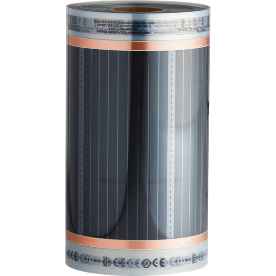

Pomenuo sam u nekoj od tema grejne folije za podno grejanje koje trenutno ugrađujem pa je red da napišem nešto više jer je u pitanju sistem koji nije toliko poznat i standardan u Srbiji.
U pitanju su tanke folije debljine svega 0,4 mm i snage 60 W/m2 (postoje i jače varijante) koje se proizvode u različitim širinama (40, 60, 80, 100, 120 cm) pa se prilično lako uklapaju u bilo koji prostor. Vrlo su jedostavne za postavljanje, tanke tako da ne podižu nivo poda puno, idealne prilikom rehabilitacije poda, zamene parketa i sl.
Osim samih grejnih folija za ugradnju je neophodno postaviti i XPS izolacione ploče, kao i plastične folije za dodatnu električnu izolaciju. Preko se lako postavi laminat, klik-parket, ili neki drugi pod koji je predviđen za korišćenje uz podno grejanje.

Folije za podno grejanje:
4SSMGuzE_itEcNdSoay1a5PW-fEiZE46rdWR5kqlW8VgDpK-k-2jLjCj7DGMUpBP6FZWwRfSonS43spxs-fadKOQ97E8UC715Fd3SCFKdU7ljdECNyy5JLecw1mz6YcMIjZKqk0LkyjPyp4egA-3kC7pb2n7kAIE798gHx5pVtaV7LQFg4nhpmK2s15s5zcjOcZqaW4MbcVi8_Yfc9l_6qdfiLU5fMS871U8vaoD6dYYht0GwReA5RbolgBuz6uwJdFA9W8SFH7za-QsIttujLWIbSTjdlLQNsxvpRds4BHp3GFhWREeICODtcYf-l-jeXah22koTxtqfPln6PdP19zm93MGhjfLaPp6XMCej9HWQKkOvr2DJtgQv3JV1HAx-jovm2ANpLjAyJNxXxOwzcz_VzRTQKOJn1hPm8D0xAmY532fNvQowd8bDiCu9kwiVyTvSJa4UCEdIj4j9SQUBto3qHHP_ZlQtIumx6dV20DvjAmVOTYbOz41YPgsGKAGSftBaV_W_T1NYqQa6c0LyCP9Z8_hJPnFSfsNAxQz25Y50hjjL5QTpqSyFfwzhNCIMxr9u45b7zRiZpN6KgWCwHtiWMR1TUgs9fiEFRrOOMe3VXzOwrilksUr_vu2NM_UpW7Q6FMGuLJoz4opm53EoqMLIW-NzWNdy7rHy8ux6mIEZiZlPt3LjMhIWvM3EI5kckFrzRrhhMLRJnCgWA-9XnZkXQ=w1282-h961-no

Glavni razlog postavljanja je jer je pod na donjem spratu postavljen na neizolovanom betonu, pa zna da bude prilično hladan zimi. Originalno je preko bio zalepljen samo linoleum bez dodatne izolacije. Odlična stvar kod ovog sistema je što se u tom slučaju postavlja direkno na postojeći pod što olakšava instalaciju. Uz 3 mm izolaciju i 8 mm laminat pod se podigne za svega 12 mm.
Što se cene tiče, folije su koštale oko 20e/m2, izolacione ploče 7e/m2, laminat 15e/m2, termostat 90e. Skupi se i sitnog materijala, provodnici, kleme, izolaciona folija, guma za izolaciju itd.
Nadam se da u kombinaciji sa klimama ni potrošnja neće biti prevelika, ali nije ni bitno, ovakav komfor nema cenu, i već uživamo i koristimo donji sprat daleko više nego pre. Dobili smo novi lep pod koji je uz to i topao. Usput sam iskoristio DeWalt alatke, da ne stoje bezveze, i naučio dosta toga... win-win varijanta. :)
Poznate su i kod nas te folije ali ih koriste uglavnom za staklenike, terarijume i sl. jer se prodaju na metar dužni. Postoje u širinama 300/400mm i snage su 60W/m i 500/600 snage 100W/m, cena im je 900 i 1.400 din po metru dužnom što po kvadratu bude 2.250 (300/400) i 2.335 (50/600) din. a računski snaga im je 150W/m2 i 167W/m2.
I ja ih kupujem na dužni metar, prema potrebi. Snaga koju pominješ mi deluje prevelika za laminate i sl. koji su ograničeni na 27 °C temperaturu kad se koriste uz podno grejanje.
Sonda termostata se postavlja ispod folije, ukopava se XPS. Postoje i modeli 300/400 snage 40W/m i 500/600 snage 65W/m ali ih nisam sretao kod nas. Modeli 500/600 se koriste za podno grejanje a 300/400 su predvidjeni za plafonsko grejanje.
