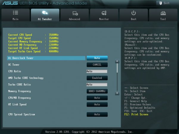

zamenio sam CPU phemom II 980 sa Fx 8320, ploca je Asus M5 A97 pro. zbog cega mi multiplajer stalno stoji na 17.5 i kada je procesor neopterecen?
Verovatno ti je u biosu podesen na performance umesto na quiet ili energy saving mod.
Kada si menjao proc dali si odradio reset biosa?
I proveri da su opcije Cool and Quiet I C1E uključene.
Cooll and quiet i c1e su ukljčeni ali performance nisam dirao, videću kad stignem kući.
nije ni performance, bios uključio na default. sada stoji na 18.5 multiplier.
zar nebi trebalo da u "processor power management" postoji opcija min i max u procentima aktivnosti cpu-a?
U biosu imas system performance, oznaci sat na levoj strani, save and exit.
to je podešeno ali ništa, da li može da ima veze sa operativnim sistemom?

To sve izgleda Ok, jedino mi upada u oci tih 52 stepena (mada iz biosa)
temperatura tvog procesora, vidi u windowsu kolika je.

Sad je to napon procesora od 1.25v na 3500mhz.
Vrlo nizak napon (sto je dobro) jedino sto je to na auto, sto je cudno.
Na toj frekfenciji vise bi trebalo da je blizu 1.4v.
