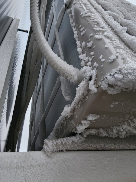

Ovdje se vrti 90-100 vlaga, magla jako cesta ovih dana... Minus manje vise stalno osim u podne
Jutros situacija, a KM nisam imao zasta slikati prazna ledja skriloz, poneka pahulja samo1000007999.jpg1000007998.jpg

Dosao kuci iz grada, maločas vanjska pod mrazem al radi, uslikam, udjem i stavim joj Power pocne duvati jako i onda taman u defrost. U potkrovlju Luca vec usla u DF, niko ne grije.
T sa 23.5 pala na 23.1, okruglo 20 min DF. Slike kmcc prije i poslije
Luca je već na pola DF bila cista to jest ne vjerujem da je bilo mraza na njoj.
Eto, dakle moze DF i puno duze, a KM može i dobrog inja obući na se.

Dobra ti izolacija kad ti klima 20 min radi df a temp ti padne za samo 0.4°C. Prosto neverovatno.
LUCA ima isti Toshiba kompresor kao moje LGC, defrost lepo odradi i nema leda, izgleda da te KM im nisu baš nešto.

KM napisala pet kvadrata cistog leda na stazi ispod sebe, ispod LU sve suvo na stazi
I to se negdje pika i kulturu rada, nije kulturno praviti klizu da neko izgine 😂😂😂1000008038.jpg
