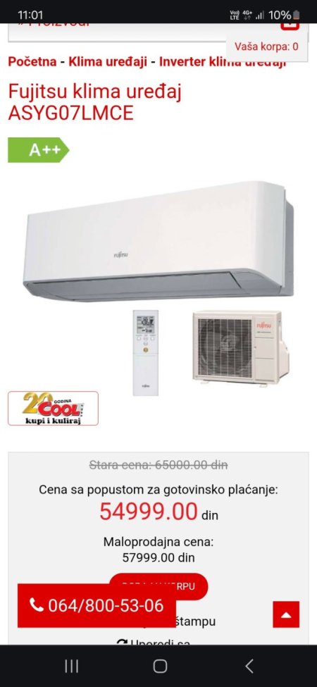

Naisao na ovo mozda nekom pomogne u buducnosti,off topik je al nek ostane,noviji modeli ne samo Fujistsua nego svi su da kazemo "slabiji" ,u neku ruku,imam jos 8 godina koriscenja klima,kontam tako,sta cu posle toga uzeti,koliko ce struja kostati...znam samo da mi je toplo i kad otvorim balkonac da provetrim Boze oprosti ...komsije kao da loze "zidove" sav dim,miris ulazi kod mene....ja sam bio na kaljevoj 10 godina...znaci grab,cer i hrast,jeste da kazes neka razlika u cenu od ostalih vrsta drveta ali brate....ti lozis i bole te k...a ja pored tebe na 20 m...sve osetim...tebi toplo ja ne mogu da se provetrim...jezivo.
