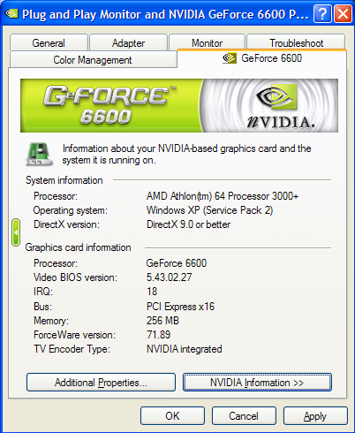

Mislim da tebi treba ovako nesto... ;)
P.S. Karta je inace Leadtek PX6200TD.
    74.9 KB · Pregleda: 89
Pa... malo jedno, malo drugo! ;)
Strap je naravno omogucen, kartica je otkljucana... a nakon toga je flesovan bios ood Leadtek-a PX6600TD. Dobilo se to sto se dobilo.
Pravi 6600. Svi ga tako vide, i Win, i drajveri, i svi programi... cak i sam bios prijavljuje 6600 (normalno).
Medjutim, prostoji tu i jedan problem... sada se karta prijavljuje kao da ima 256MB memorije - a u stvari ima 128!!!
I, stoga, dolazi do nekih gresaka u 3DMark-u 05 (03 radi bez problema, skor je 8500 markova), kao i u CoD-u... pretpostavljam da je upravo zbog pogresno intepretirane kolicine memorije, pa u tim testovima graficka pokusava da "povuce" i onih nepostojecih 128MB.
Poigracu se jos malo s tim, da vidim u cemu je tacno problem.
