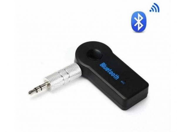

Pozdrav svima, imam Ford Fiestu 2009 i zelim svoj Spotify 😁 Auto ima ugradjen bluetooth ali samo za telefon, nije moguce streamovanje muzike. Takodje ima i klasiku CD i AUX. Nema USB.
Gledala sam neke opcije, pa sam dobila preporuku za bluetooth aux adapter koji se puni:
Nisam sigurna koliko je kvalitetan, da li se isplati? Ili se isplati neki drugi model u toj kategoriji? Sa AUX kablom nisam zadovoljna, a za FM transmiter nisam isto sigurna da li je dobro resenje?

Pogledajte prilog 386493

Bas ovakav kao na slici imam, iako ima stereo 3.5 mm bananicu daje samo mono zvuk, da sam znao da je tako ne bih ga kupio.
Ako nisi zadovoljna AUX kablom, nećeš biti ni BT, u smislu kvaliteta zvuka.

Imam isti. Kod mene je aux u kaseti ispred suvozača, sakriven sa leve strane, bivši vlasnik automobila je tu izvezao to + priključak za usb i hvala mu. U aux uboden 3.5mm džek, mali kabl usb 2.0 uboden u usb port. I to ne isključujem. Loša strana - ne pali se automatski već moraš uvek da ga uključiš pre vožnje, nakon starta motora. Zvuk je solidan, nije kao cd kvalitet (iako stoji da je bt 5.0 možda je do nov spotofija) ali nije ni krš kao fm. Mogu i pozivi. Radi i navigacija odnosno smanji zvuk muzike, navodi pa kad završi vrati miziku, kao i telefon. Mana još jedna - uređaj je najgora plastika.
