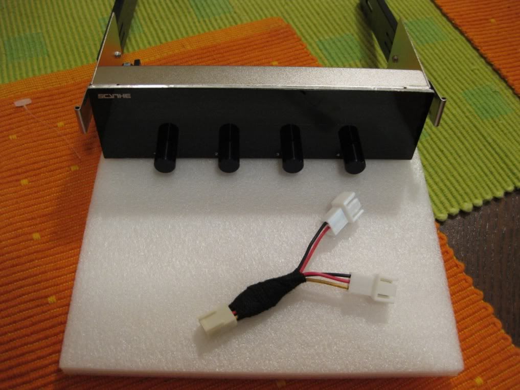

Za sve forumaše kojima je bitna tišina evo jedne vrlo korisne igračke. Posle opsežnog istraživanja po netu zaključio sam da je Scythe Kaze Master idealno rešenje za sve moje zahteve.
Prvo dizajn je fenomenalan(ukusi su različiti ali ja volim minimalizam), dugmići su jako funkcionalni a sve informacije vrlo čitljive.
http://i269.photobucket.com/albums/jj52/dizelash/Kaze master/IMG_0912.jpg

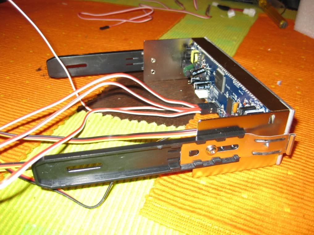

Uz uređaj dolaze gomile kablova pa je potrebno strpljenje da se sve to lepo upakuje i složi a sami kablovi su dovoljno dugački da dohvate bilo koji ventilator u nekom tower kućištu. Jedina stvar koja mi je malo zasmetala su konektori na strani kontrolera koji su jako mali i teško im je prići.

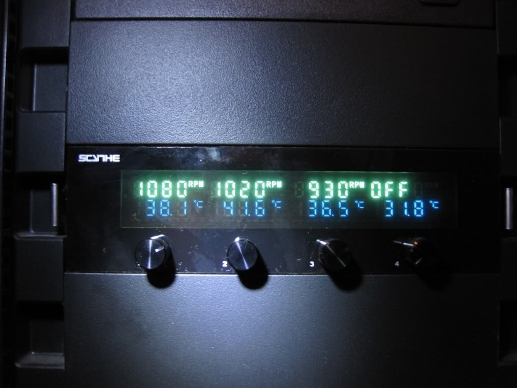

Uz njega dolaze i termalni senzori i to šest komada tj dva su rezervna. Moguće je birati između celzijusa i farenhajta a postoji i alarm koji se dere kao nenormalan ako neki ventilatro stane ili temperatura pređe 75c.
http://i269.photobucket.com/albums/jj52/dizelash/Kaze master/IMG_0908.jpg

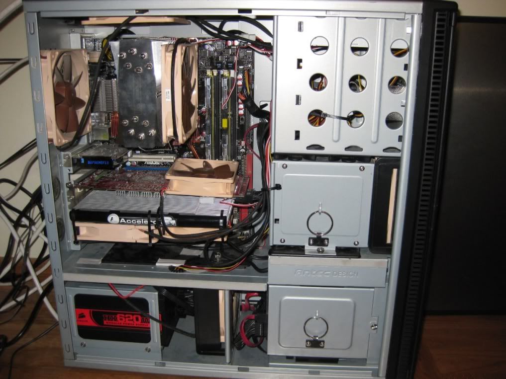

Što se tiče kontrole on je predviđen da radi sa četiri venta ali naravno to meni nije bilo dovoljno pa sam malo istraživao i ustanovio da on ima 1A po grani a bilo koji vent dvanestica ne troši preko 0.15A tako da sam ja rešio da malo eksperimentišem i napravim konektore za povezivanje više ventilatora na jednu granu. Na kraju sam povezao 6 noctua na njega tako sto su mi na jednom kanalu bile dve dvanestice (usis i izduv) a na drugom dve devetke na kartici. Sve radi savršeno čak se i broj obrtaja prikazuje kako treba.
http://i269.photobucket.com/albums/jj52/dizelash/Kaze master/IMG_0901.jpg
Kada je sve montirano dobijate jednu vrlo korisnu igračku pomoću koje možete doći do optimalnog odnosa buke i provetrenosti. Sama kontrola je vrlo fleksibilna i efikasna a posebno korisno je to što se ventilator može i ugasiti.

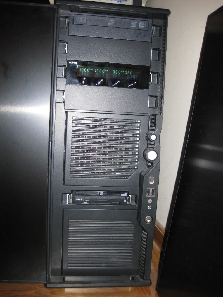

Evo još malo slika kućišta sa kaze masterom i silnim kablovima
