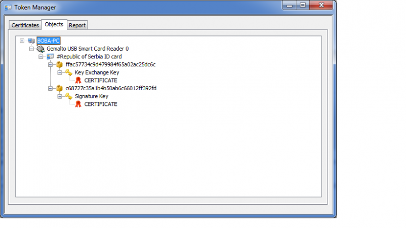

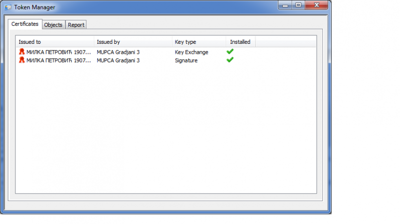

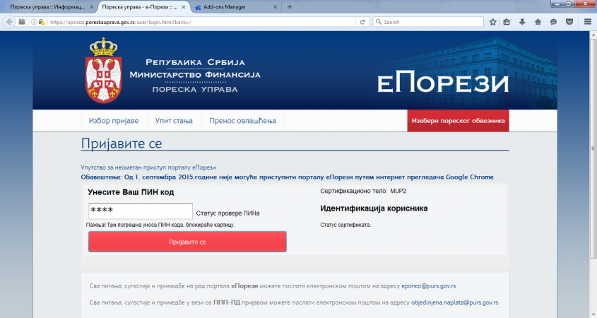

Token manager prikazuje sertifikate da su instalirani, čelik normalno očitava ličnu kartu, međutim, kad treba da se ulogujem na e poreze, dobijem prozor za PIN, ukucam ga i kliknem na "prijavi se" i ne dešava se apsolutno ništa.

Java ne najnovija vec 9x verzija i obavezno 32bit. Ukoliko je ubacivano vise smart kartica obrisati ih sve sa spiska sem te koja ce se koristiti. Nakon instalacije obavezna verifikacija jave u browseru koji ce se koristiti. Moze explorer i firefox. U win 7 pokusava da instalira smart card no uvek je neuspesno, to tako treba.
http://www.java32bit.com/download/java8/jre-8u92-windows-i586.exe
Ovo su sve informacije koje je dala njihova tehnicka podrska prilikom resavanja problema.

Namestio sam da radi...kako...java 8 update 91, sve mupovo iz uputstva ali sve x86, nikako x64...naravno sve uz pomoć kolege Aleksandra Segedija iz grupe Lugons .
