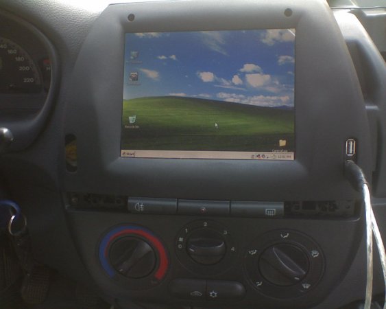

Dugo se nisam video sa jednim starim prijateljem i pri nasem jucerasnjem susretu prijatno me je iznenadio. Tip uopste nije computer geek, vec pre electronik freek (trebate da mu vidite gajbu). Okacicu slike pa sami ocenite sta je uradio. No od svega sto sam video, najvise me je odusivila prednja maska na koju je montirao 8" tft. Inace potpuno rucno napravljena!!! Sve pedantno oblikovano i uglacano. Ne nije upitanju kalup, vec je masku napravio strpljiv radom lepeci i premazujuci sloj po sloj koristeci poliesterske trake.
Kompjuter mu je u gepeku, montiran na zadnju klupu - sediste, a oni silni dugmici koji se nalaze iznad suvozaceve glave sluze za svasta. Npr. ima 3 polozaja za ukljucenje kompjutera: rucno on/off, i da se ukljucuje pri datom kontaktu, pa reset switch, ukljucenje pojacala, woofera i to sve u vise modova rada i jos ponesto.
Slikano je sve nabrzaka, sa mobilnim, posto mi je jedva dao slikam pre nego sto radovi budu zavrseni - ultra pedantan tip, sve mora biti perfektno. Preko tft-a ici ce touch panel folija, koju nije jos nabavio tako da sada koristi mali touch pad. Posto se vidi o kom operativnom sistemu se radi, mogucnosti su neogranicene. Demonstrirao mi je rad kompa pustanjem nekog softvera namenjenog bas za koriscenje u kolima. Sta da vam kazem. Kontrola zvuka raznim efektima, mikrofon, fm radio, www, kamera ( a da, ubacice i kameru ) i svasta jos. No dosta price uzivajte u slikama.

Ma to je stara fora, provucite "carputer" kroz google i videcete od kad se narod zanima s tim :) ... Kod nas je to relativno novo i egzoticno jer je problem naci mali 7" ili 8" tft monitor (touchscreen da ne pominjem) i picoPSU ili neku slicnu varijantu za napajanje. Ove nove atom cpu+ploce su dusu dale za igranje na ovu temu, u kombinaciji sa nekim 2.5" hddom iz laptopa otpornijim na tresku i nase oranice :D

Do yaya, koja su ovo kola? Extra uradjeno...U principu i nije mnogo skupo...Ja sam jedno vreme slicno razmisljao.
Nalazio sam ja 10" ekrane za 40-50e na usb, pretvarac 12->220v je oko 35e, i uzmes neki integrusa komp za 100e + neka extra zvucna i imas sve. Posle ide, zebancija sa poliesterom i dosta truda. Hocu da kazem da nije skupo ali treba imati mnogo zivaca za instalacije i naravno znanja.....

Rekoh vec ja u nekom od prethodnih postova - neka Marea/bravo/brava ;)
Pretpostavio sam cim sam video srednji panel.....
Evo obecavam da cu ja da probam nesto slicno, meni za neki dan stize prevarac 12-220v. Nemam lcd pa ce da bude 15" debeli na zadnjem sedistu :D.
Koji su to 10" ekrani na usb? ... i kako mislis da ih povezes na komp?
Nemam pojma, rekao mi je lik da se oni uglavnom koriste za reklame po prodavnicama i trafikama. A kako kako se kaci na komp, pa preko usba.....

Kako je rešio napajanje? Pretvarač 12 na 220 ili neki drugi odlik koji od 12 iz auta pretvara direkt na napone koje koristi računar?

Prednosti ovakvog builtin sistema u odnosu na netbuk su mnogobrojne. Zamisli samo da moras svaki put da vadis lap iz torbe i montiras ga gore na tablu na neku homemade budzevinu od nosaca da bi bio fixiran. Takodje, netbukovi nemaju touchscreen (po defaultu :)) a sve carpc aplikacije su radjene i osmisljene za ts. Napajanja koja se prodaju za carpc sisteme imaju razne fore za quickstart tako da recimo carpc ide u standby kad je auto ugasen i budi se sam kad se okrene kljuc. Kada se tako nekom carputeru doda usb gps prijemnik, obd interfejs za live monitoring (dijagnostika, realtime cajgeri, senzori, ...) dobije se jedna jako korisna spravica :D (najbolje skinuti i probati na kucnom kompu Centrafuse demo kao teaser :)). Jedino sto je jako nezgodno a i najveca mana cele ove price je sto ce se pojaviti neka budala i provaliti u auto kad vidi ovako nesto lepo ... a usput ne zna ni cemu sluzi :). Likovi po auto forumima su smisljali neke plastike koje predju kao roletna preko ekrana i prikriju ga da ne bode oci prolaznicima. Bitna stavka je i cena: carpc je skuplji u odnosu na netbuk ... i to duplo.
