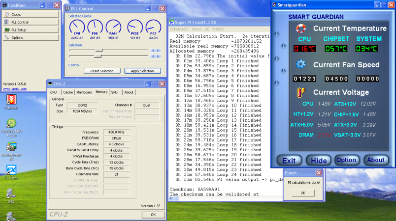

Rec je o Corsair 2x512mb 667 cl5 modulima(vs1gbkit667D2).
Evo i rezultata...

A evo max. sa cl5 na 2.25v. Sve ovo u zatvorenom kucistu bez dodatnog hladjenja!
Nije lose...:eyebrows:...

Skoro isto kao kod mene, samo meni je sve to na 2.0V i izvukao sam za nijansu veci klok 485 sa malo zategnutijim tajminzima cas5 4-4-4-12 :)
Radi poredjenja ovi moji su 180 yura a ti value?
Da moram da napomenem da mi je najstabilniji klok za memoriju 475 bez dodatnih hladjenja, sve ovo preko je buranija :) i silovanje.

Nemojte se zaletati i jedna i druga memorija koristi promos cipove(tackica u donjem levom uglu)i ubedjen sam da bi na P5BDL ova memorija radila koliko i tvoja masteru.Ne koristite iste platforme.Ja sa mojim kingsronom sam izvukao 1200MHz stabilno,ali na P5BDL,a sa MSI K9N Platinum nisam mogao vise od 1066Mhz,sve je stvar prakse,mozda bi master sa tvojom Deki memorijom jos vise izvukao ko zna dogovorite se pa razmenite iste i podelite iskustva;) .Pozdrav
Ovo prvo :d ali nisam uspeo ni da slikam odmah puca cim udje u win, cena napolju 180 za 2x512mb, cena kod nas za 2x1gb 364, evo bas sada gledam dosla je do 375 ovde u nas.
