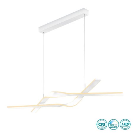

Kupio sam u Lesnini led luster koji moze da menja boju od 2000-4000K, ali kad ga upalim on na sekundu sija zuto i onda pocne da sija belo.
U prodavnici su me ubedjivali da moze da menja boje ako se kupi daljinski koji kosta 12000din.
Sva sreca pa ga nisam uzeo, kada sam dosao kuci i raspakovao ga video sam da luster nepodrzava daljinski upravljac.
Koliko vidim iz uputstva moze se povezati na dimer da bi menjao boju od 2000-4000K.
Ja bi hteo da luster sija 2000K kada se upali.
U kuci mi je aling experience galanterija i imam ostavljenu nulu u dozni. Da li bi luster mogao da se dimije pomocu aling dimera i da li je moguce povezati shelly dimer sa obicnim prekidacem za svetlo pa da se odredi kojom ce bojom sijati luster?

tesko da moze da menja boje i bez njihove elektronike da se upravlja.
Mozes da probas da na kratko upalis i ugasis svetlo onda ce verovatno da promeni boju iz bele u zutu ili da promeni mod, ali za neko finije podesavanje treba elektronika

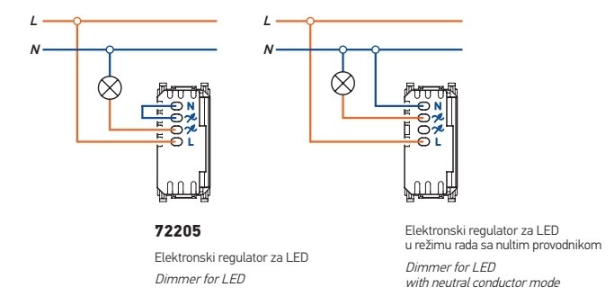

Vidim da na uputstvu pise da moze da se koristi dimmer.Da li ima takav kod nas da se kupi i kako se to povezuje?

Da li bi Alingov led dimer radio posao?
U dozni imam fazu L i nulu N dovod i fazu odvod prema sijalici.

dim to warm znači da time što smanjiš intenzitet osvetljenja menjaš i boju kojm će luster svetleti.
Pretpostavljam da je to razlog zašto prvo svetli toplijom bojom pa kasnije hladnijom kada se uspostavi stabilan napon na LEDovkama.
Po slici ovaj driver ima promenljivi izlaz 0-60W, tako da bi trebalo da mozes povezati dimmer.
Da li driver ima odgovarajuce konekcije za dimmer!
Međutim toplija boja će značiti i manju iluminaciju. Da li ti je to prihvatljivo?
