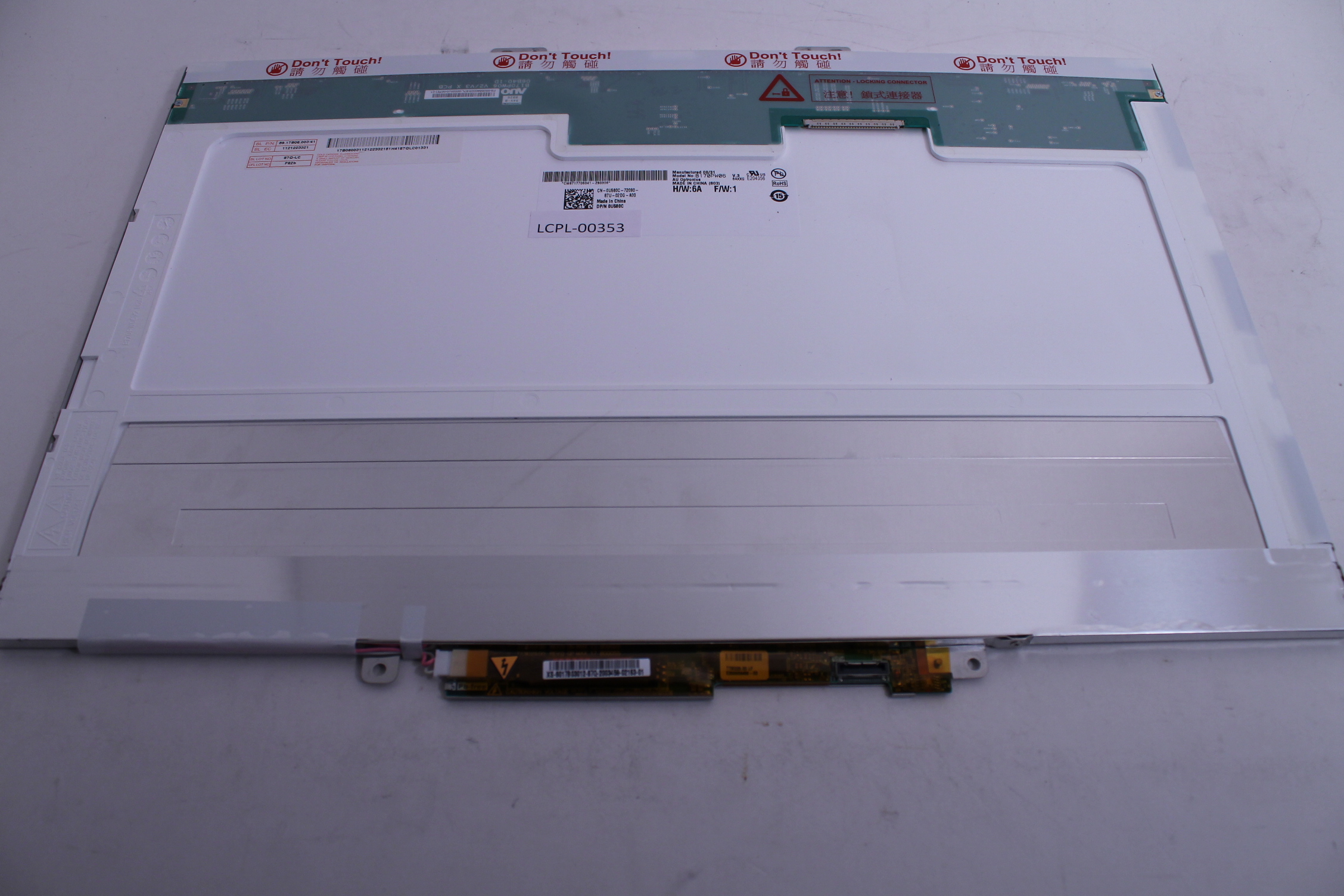

u svakom slucaju mora da se otvori i vidi(strucno lice)
Ako je "cuknut" na pravo mesto
npr
tu gde pise dont touch
onda moze samo da menja panel ili da ostane na eksternom monitoru.
zvao sam servis u informatici, i oni kazu da mora display da se menja..... jer, kako kazu, ovaj kabl kod N serije je uliven u display, i mora znaci sve da se zamene, a da je E serija u pitanju, onda bi mogao samo kabl......
