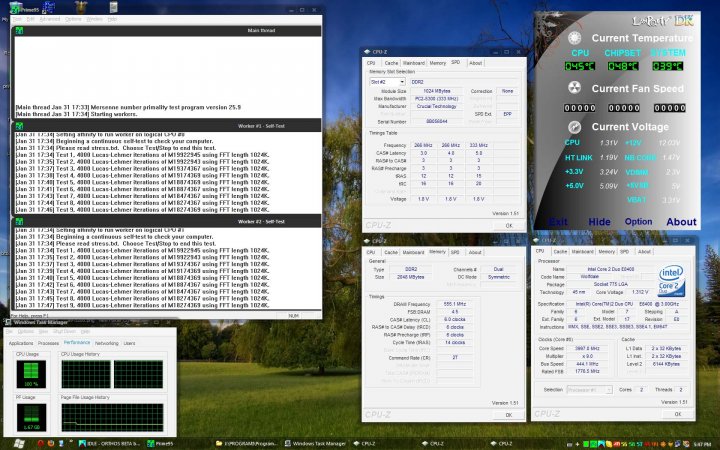

Ovo je prosto neverovatno, cisto probe radi podigao sam na 1110MHz-a na 2.3 v 6-6-6-14 i radi stabilno.
Pokusao sam na kratko 1200MHz-a sa istom voltazom i istim latencijama i radi ali procesor i NB zahtevaju znatno vise voltaze.
Klok je odradjen na ploci DFI LanParty DK P35-T2R. Jos nisam probao da smanjim voltazu za ostale stvari i testiram stabilnost. Probacu na 5-5-5-8 @ 2.3v na 1110MHz-a, verujem da ce raditi stabilno.
    328.1 KB · Pregleda: 68
5-5-5-8 @ 2.3v na 1110MHz-a uspelo!! :banana::banana::banana: temperatura 35 stepeni (mali kuler na 500 rpm duva u njih i NB). Ako uopste nekog interesuje :D

Hvala, Micro cipovi stvarno ubijaju. Ovu memoriju sam kupio od clana ovog foruma.
Sto ne za svaki dan, dozvoljena voltaza od strane Crucial-a je 2.3v za ovu memoriju? Nesto gledam na netu, covek je uspeo da izvuce iz istih 1180MHz-a 5-5-5-8 @ 2.30v. Mene samo koci voltaza koju procesor zahteva za ovaj klok. Mozda ako povecam VTT, Clockgen i PLL jos malo...
NB je na 40 stepeni @ 1.45v sto i nije strasno.
Ako su microni na njima nikako ne treba preko 2.1v a i to je nekima mnogo ..
Verovatno ste oboje u pravu sto se voltaze tice. Videcu za svaki dan sta 2.1v moze da izvuce.
Zahvaljujem na savetima!
Edit: Za divno cudo na 2.1v podize sistem na 1110MHz-a 5-5-5-8 o_O
Sad ide testiranje!

Moram da vidim koje latencije dobijam na 2.3v :crash:
Edit: Ne vredi, maks sto mogu da izvucem je [email protected], a te latencije dobijam i na 2.1v tako da je to izgleda maksimum za ovu memoriju osim sto mogu da sibnem MHz do 1200 na 2.3v.

Zahvaljujem svima na informacijama, ali imam jos jedno pitanje...
Mogu da izvucem sledece:
860 MHz-a 4-4-4-8 na 2.0v
ili
1080 MHz-a 5-5-5-8 na 2.0v
Sta bi vi preporucili?

Sto se tice moje memorije, na 860MHz-a / 4-4-4-8 / 2.0v mi se nekako cini da rade brze nego kad su na 1080MHz-a / 5-5-4-8 / 2.0v. U pravu je OCz, ipak je dobitak od 220MHz-a manji u odnosu na zategnutije cl4 latencije.
