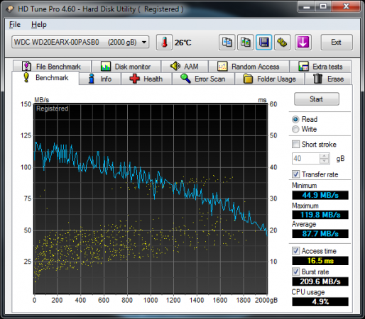

BTW, uspeo sam i da disable-ujem timer na sva tri diska i rezultati u HD TUNE za wd20earx su katastofalni + load/unload cycle count ponovo raste što nema logike tako da da ponovo za sva tri stavio po 300sec.
Jedino me muči činjenica da ova druga dva diska koji mi nisu pravili nikakav problem sada vozim na 300 sec. a neznam da li treba tako ili neko drugo vreme da im se podesi.
Evo sličica koje govore u prilog tvrdnji o lošijim performansama wd20earx sa isključenim timerom.

Ako neko poseduje WD640AALS i/ili WD500AAKS molio bih ga da pokrene "wdidle" i da kuca komandu "wdidle3/R" samo da mi pročita koje su default vrednosti idle timera za te diskove.
