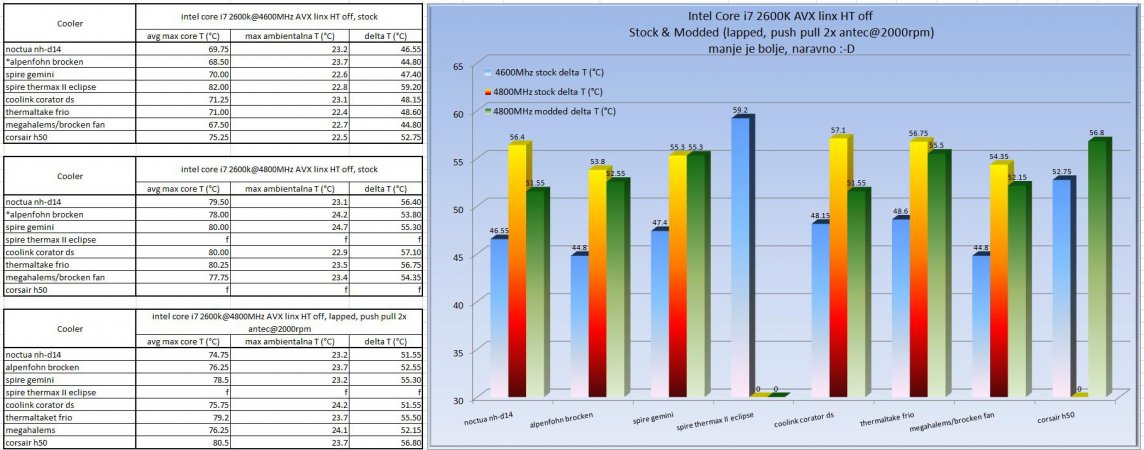

Evo, kao shto sam obecao, testiranje sam zavrshio, pa je red doshao da podelim sa vama zabelezeno i da kazem po neshto ukratko o svakom kuleru.
Slike kulera i SS-ove kao i specifikacije ne bih kachio, toga imate na internetu dosta, ako neko bash bude insistirao, okachicu, nije problem.

Shto se tiche alpenfohn kulera, njega sam ranije kupio, i odmah lapovao, iako mozda za to nije bilo potrebe jer mu je baza bila odlichna, stoga, njegove stock rezultate uzmite sa rezervom od nekih 1-2c.
Malo su mi i chudni rezultati gemina, stock i modovano, al shta je tu je, kachenje je krimi i teshko je oceniti koliko treba pojedianchno zashrafiti svaki shraf.
Moj favorit, kuler koji me je i inspirisao na sve ovo, je na zalost podbacio zbog neravne baze koju nisam smeo vishe da shmirglam zbog potenijalnog otvaranja hitpajpova.
rezultati su u tabelama i grafikonima ispod, pa ako nekog zanima, neka baci pogled.
shto se tiche slika, josh jednom kazem, ako neko insistira, kachicu, ima dosta i SS-a.
Za sada samo ono najbitnije... esencija :D

Matori, svaka cast na trudu. :smoke:
Odlicno! Ne insistiram na slikama, ali ako bude, ne moze da skodi. Jos jednom, svaka cast.
PS. Ne bi bilo lose da dodas u opis i cene, da ljudi izvagaju sta im se uklapa u budzet.
Suma sumarum, Megisa i dalje najbolji - u smislu dobrog kvaliteta (vesanje i zakacaljke na prvom mestu), top performansi i ne zauzima previse prostora kod RAM slotova - velika mana "twin tower" hladnjaka.
Inace siguran sam da je dooosta vremena sve ovo oduzelo :)
Lepo Milose, ali u grafikoima si "nacrtao" idle temperature kulera, dok u tabeli imas i max temperature koje si postigao load testom.... :)
Hocu reci fali ti jos jedan red bar-ova na grafikonima, ako me razumes.
I pojasni ljudima sta predstavlja delta T. ;)
Vidimo se danas.
:wave:

fala svima.
cene su sharene, a nisam ih kachio da ne krenu komentari tipa: gde ima za te pare? ili ima i jeftinije itd itd, al ajde.
za spire kulere i frio ~50e, corator malo vishe ~55, noctua ~75, megahalem ~50e bez ventova i amd kachenja, alpehfohn ~35e, corsair ~70e
shto se tiche toga ko je najbolji, zanemarujuci estetiku, ja bih rekao noctua, kao najkompletnija. best buy je alpenfohn, a neka sredina corator. ni sa megahalemom nema neshto preterano mesta oko soketa kad se koristi u push pull konfiguraciji.
tj generalno sa svakim od ovih kulera je pozeljno imati memorije sa niskim hit HS ovima.
idle temperature nema jer je namerno nisam ni belezio. vec sam naglasio sa to necu chiniti, s obzirom da je to, po meni, totalno nepotrebno i nebitno.
a ko ne zna shta je to delta T neka pita. a i da se izvesti zakljuchak :)

Svaka čast. Nego po ovom testu, poliranje se u principu isplati?
Nisam baš siguran da li tumačim sa prvog grafikona kako treba, ali poliranjem NH-D14 se dobija skoro 5c na 4800MHz ?

nisi bash dobro razumeo. poliranjem i stavljanjem jachih ventova se dobija toliko, nisam merio samo kad se lapuje, a sa fabrichkim ventovima, nisam imao vremena i zivaca josh i za to, bilo bi previshe :D
