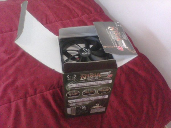

Кулер је „мејд ин чајна“ и долази у помало безлично упакованој кутији, на којој поред енглеских има и гомила јапанских симбола (а можда су и кинески :p).
отварање пакета

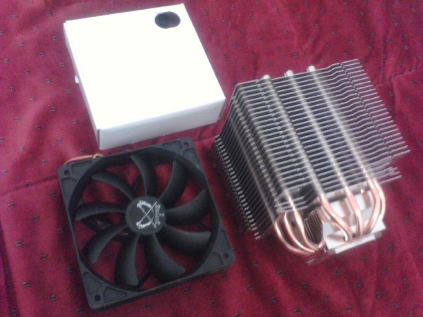

Као што видимо, у кутији налазимо фан, тело хладњака и једну мању белу кутију.

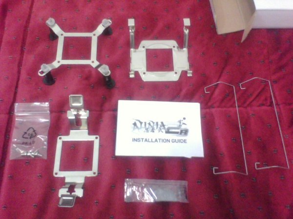

У додатној кутијици се налазе сви потребни реквизити за монтирање кулера. Ту је додатак за монтажу на 478, затим за 775/1156/1366 и коначно додатак за 754/939/940/АМ2/АМ2+/АМ3 подножја. Ту су и 2 тзв. шнале којима се фан качи на тело хладњака, затим термална паста и упутство на разним језицима са сликама за монтажу, као и сет шрафова за монтажу додатака. Морао сам приметити да у упутству постоји мала грешка за качење шнала које држе фан за тело, али консултујући јутуб снашао сам се па није било већих проблема.

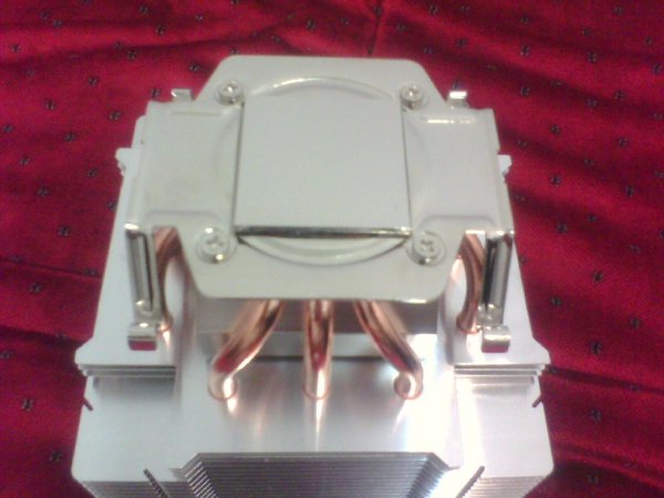

Хладњак је прилично озбиљних димензија и морам признати да уживо нисам видео већи кулер (што не значи да не постоје). Ребра нису густо распоређена, па је довољно што је вентилатор декларисан на само 1000 обртаја у минути. Из подножја базе излазе 12 бакарних цеви које служе да брзо одводе топлоту са базе. Алуминијумска ребра хладњака су изузетно танка и оштра, тако да обратите пажњу. Не делују нешто посебно квалитетно. Са друге стране, база од пониклованог бакра изузетно глатко исполирана и на њој је залепљена провидна налепница са упозорењем да исту треба скинути пре монтаже кулера :).

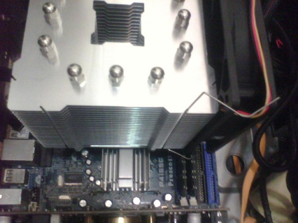

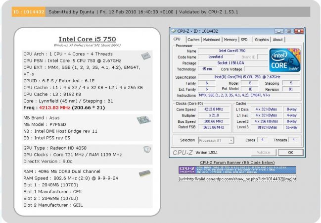

Imam pomenuti cooler oko 3 meseca. Stvarno je velikih dimenzija. Tesko se moze zamisliti dok se ne vidi. Prvo sam ga montitrao u Chieftec DX kuciste i imao gomilu problema sa polozajem svih ostalih komponenti (imam 4 HDD-a). Posto je Cooler Master 690 vec bilo poruceno, uz malo cimanja sam sve to lepo prebacio u njega i sad je dosta bolje. MB je Asus P7P55D i cooler pokriva prva 2 memorijska slota. Ispod njega staje memorija uobicajenih dimenzija, ali neka sa hladnjacima koji joj povecavaju visinu - teze. Geil 1600 koji imam se sasvim lepo smestio ispod njega. Treba pomenuti da ventilator, koji je skoro necujan, moze da seta gore-dole posto nije fiksiran nego ga samo drzi ona snala pa moze biti spas za memoriju ispod. Kod OC-a se sasvim solidno ponasa trenutno kod mene i5 750 radi sasvim rashladjen 43C idle pri 3800Mh. LiniX ga potera na max 70C pri naponu od 1.256V. Radi probe procesora poterao sam ga na 4200Mh pri 1.35V i tada su temperature pri testu Linx isle do 92-93C pa sam ga vratio na dovoljnih i bezbednih 3800Mh.
Nije najlepsi cooler na trzistu ali meni vredi svaki dinar koji sam ulozio. Nije za krajnje OC domete, ali sasvim solidno podnosi 24/7 OC procesore sa 4 jezgra.

Taj kuler na slici nije Ninja, vec Scythe Mugen 2 :).
@beagle
U pravu si 100%, ovo jeste Scythe Mugen 2, izvinjavam se svima koje sam doveo u zabludu.
Toliko lice da sam prevideo tu "sitnicu" da nisu isti. :S:

Pa nije bas da lici, samo su od iste firme.
Ninja ima radialno postavljene cevi (kod mugena idu u paraleli) i listovi rashladnog tela su iz jednog dela (kod mugena iz pet)... I Ninja je jeftiniji ;)
