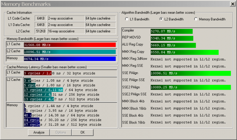

Lukija, bas kad pomene Everest, malopre sam probao njega i ScienceMark.
Dajte jos neki predlog za bandwith merenje, da overavam ovo i saljem Paradigmi... :whip:

Nista mi nije jasno. Dakle sve sam probao i nista :(
Ovo je stvarno cudo :) Sciencemark uglavnom daje nize vrednosti nego Sandra ali Everest, i njega si pocepao :)

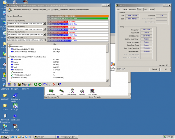

Ali bar mogu da zakljucim da je anomalija u pitanju, a evo i zasto...
Na koliko god butovao masinu, posle ulaska u win dovoljno je clockgenom smanjiti
mnozilac za 1 ili 2, i eto nenormalnog protoka u mem testovima.
Evo u ovom slucaju sam butovo na skromnih 277x9=2493 i clocgenom samo spustio mnozioc na 6.
Obrati paznju na max. bandwith u donjem Sandrinom prozoru...
Mislim, mnemorija DDR550 koja radi kao DDR750 :d
Ali zanimljivo da kod tebe na istoj ploca+memorija ne pokazuje te simptome :trust:

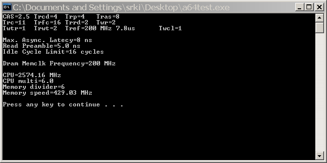

OK, treba mi dobrovoljac da pusti ovo na A64ci! Probajte ti Fedja i ti Srki pa postujte rezultate (copy&paste posto je konzola).
P.S. Ovo je teska beta , posto nemam jos A64 pisao sam napamet, moze se desiti da omasi mnozilac (zavisno da li je CnQ on ili off) ili neki tajming. Sigurno bi trebalo da detektuje nestandardne delioce (180/150/140/120) i brzinu CPU-a (zato postoji pauza od 1s kada se startuje program). Ako se sve pokaze OK napravicu i GUI da lici na nesto :) Svi komentari/ortkriveni bug-ovi su dobro dosli.

Sta reci?!?! :d
    79.5 KB · Pregleda: 88
Oce neko da kupi memoriju?
Ovaj shot je najjaci do sad! :smash:
    8.6 KB · Pregleda: 118
Khm, ko sad laze ?!?! :D
Pazi, ja racunam brzinu CPU-a, delilac ocitavam iz registara CPU-u, max. mem clock ocitavam takodje iz registara mem kontrolera. Na osnovi ova poslednja 2 racunam mem. delilac po opste poznatom algoritmu uzimajuci u obzir i polucelobrojne mnozioce i nestandardne delioce. Na osnovu delioca racunam brzinu memorije :). Dovoljno je da CPU-speed ne bude kako treba i eto belaja. Ocigledno nesto debelo zavitlava neke countere koji se koriste za merenje brzina :) Zato bih voleo da neko drugi proba posto ti imas plocu iz zone sumraka :)
