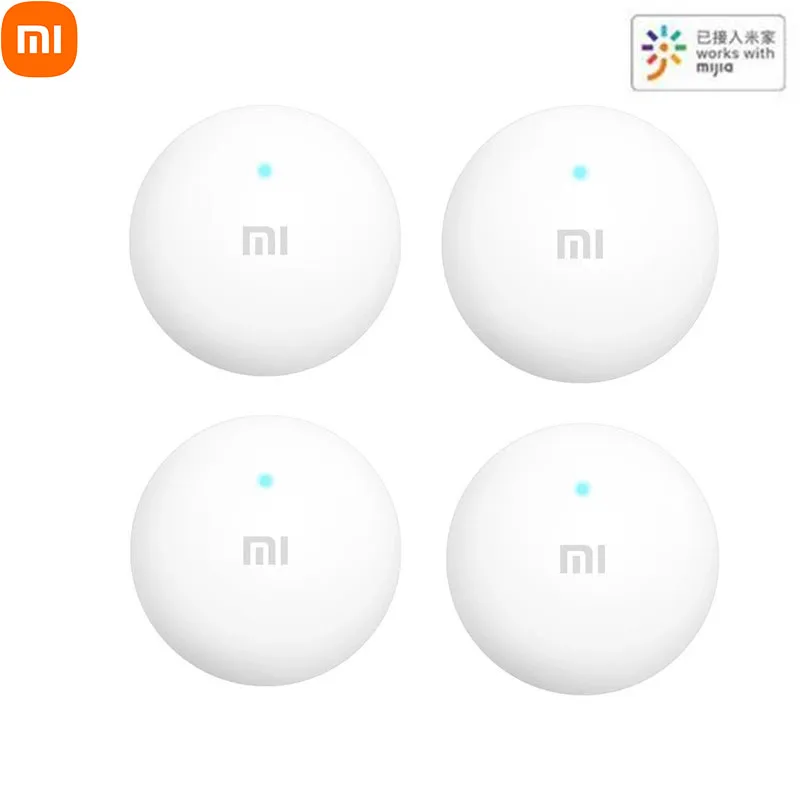

Upravo naručujem ovo, pa ću staviti po jedan u perionicu, wc i kuhinju.
NOK 102.37 32%OFF | Xiaomi Water Immersing Sensor Bluetooth 5.0 Wireless Flood Water Leak Detector Waterproof App Remote Control work with Mijia app
Ti BT verzije su prilično loše rešenje. Izbirljivi na servere i HUBove, Prijatelj je do kraja odustdo i nabavio Zigbee varijsntu

Video sam srećom odmah pa otkazao porudžbinu, imam neki prastari gateway bez bt. Pokušavam da nađem koji je model, ali ne mogu da iskopam u mailovima.

Ja sam narucio ovaj sensor
Od kako sam poplavio ne mogu da spavam nocu, budim se obilazim bojler jer sanjam da curi voda negde
