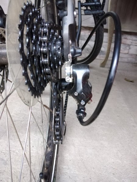

Pozdrav, može mala pomoć, uspeo sam nekako da pokvarim prebacivanje brzina. Bajs ima novu kasetu 8 brzina, nov lanac, podešen sa park tool snimka h,l,b, i indeksiranje brzina, sve je to radilo mesecima perfektno. Sinoć volina (ja) ubacim zadnji točak za stalak za biciklove da ga vežem, kada sam krenuo kao da mi je preskočio lanac, kad sam krenuo brzine da prebacujem imam šta da vidim, na 8 brzinskoj kaseti sad imam 2-9. Znači nikako ne može da nabaci na najveći lančanik, na šifteru stoji 1 na lančaniku je 2, isto tako na šifteru stoji 8, lančanik ode u 9 nepostojeću brzinu i zaglavi. Kontam da sam nekako mašinicu na zadnjem točku pokvario, na prvi pregled sve stoji na svom mestu nije ništa pokrivljeno. Pitanje je da li se šifter nešto utripovao pa mogu to jednostavno da napravim, ili ne gine ponovno štelovanje H,B,L šrafova i indeksiranje brzina, ili je nešto treće. Internet nema odgovor na ovaj konkretan problem, bar ja nisam uspeo da nadjem. Nadam se da nisam udavio, hvala
Da se nije iskrivila kuka koja drži zadnji menjač?
Brzim pregledom sinoć nisam primetio, deluje sve pravo, u petak ću imati više vremena pa ću se posvetiti detaljno, reko možda je neko imao sličnu situaciju pa da ima neki quick fix, javim šta sam uradio, hvala
Hvala kolegi @r!sc!, kuka zadnjeg menjaca se iskrivila, nekih 2mm ka spolja, skinuo zadnji menjac, ispravio kuku, vratio, proradilo sve kao sto je i bilo, malo fine tuning-a i sve super.​
Dobra neka kuka čim se to tako lako iskrivilo i sam si je ispravio🤭

Ta kuka je za zamjenu, rizikuješ da ostaneš bez prenosa. Ne pitaj kako znam.
Ona je od aluminijuma koji nije previše fleksibilan po pitanju krivljenja i vraćanja na staro. Pojavljuju se mikro pukotine. 2mm nije mnogo za tu debljinu, ali svakako nije loše zameniti. Ona je odradila svoj posao, spasila menjač. Imaš ih na AE za smešne pare, kupiš par komada.

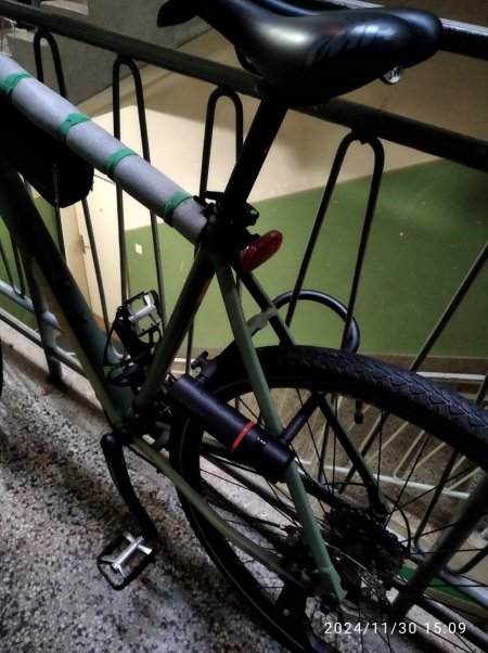

Imam Cube HybridReaction pro 625 star vec dve godine. Presao je preko 30k km,menjao sa 4-5 puta kasetu, lanac ali nijednom nisam promenio zupcanike na zanjem menjacu i prednji lancanik iako im je odavno vreme za zamenu. Hteo sam da zamenim prednji lancanik, kasetu, lanac i zadnji menjac, sve komplet ali ne znam koji prednji lancanik mi treba, originalni ne mogu da pronadjem nigde, i da li je moguce da prilikom zamene kasete i menjaca stavim kasetu sa 8spd umesto 11spd jer nikada ne koristim cetiri najveca zupcanika i nema mi mnogo smisla da placam 11spd kasete jer ih trosim cesto. Pozeljno je da bude shimano ili kompatibilno sa simanom jer imam i novu xt nablu koju planiram da promenim posto i one stradaju na 6 meseci pa imam rezervne, ali moze i sram, kupicu nablu. Pa mi sada treba pomoc oko odabira kompatibilnih komponenti pozeljno sa bike discount.de, ili nekog drugog prodavca iz de ali moze i kod nasih prodavaca mada nisam primetio da oni uopste imaju pogone za el.bicikle. Ili preporuka za servis bosch el. bicikli koji mogu da daju savet vezano za ovo iznad i izvrse zamenu delova.

I pošto ti je na točkovima QR koliko vidim, prođe lik i skine prednji točak za 5 sekundi :)
Ako već mora da noći u hodniku, možda je bolje rešenje duži jak lanac i dobar katanac, pa da se proplete :)
