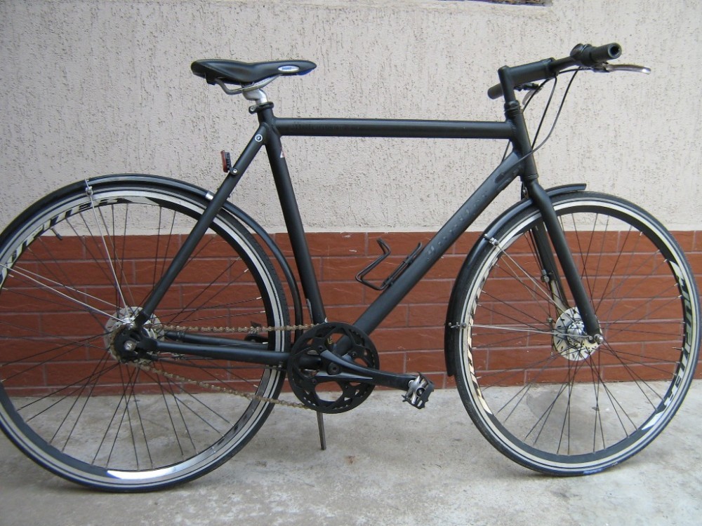

E nego jel znate sta o shimano nexus delovima? ovaj lik ima neki cudan bajs sa tom opremom..

I da, prvi put sa cuo za shimano nexus.. ovaj lik ima slican bajs, samo bez blatobrana itd, nexus su pogoni i sta jos, nemam pojma
