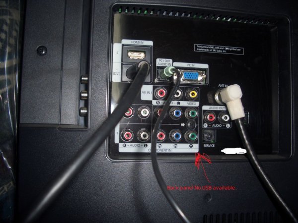

Samsung uglavnom stavlja poseban analogni audio-out preko činčeva (2x RCA), a možeš ga izvući i sa scart priključka.
    50.4 KB · Pregleda: 136
    166 KB · Pregleda: 282
    132.1 KB · Pregleda: 146
