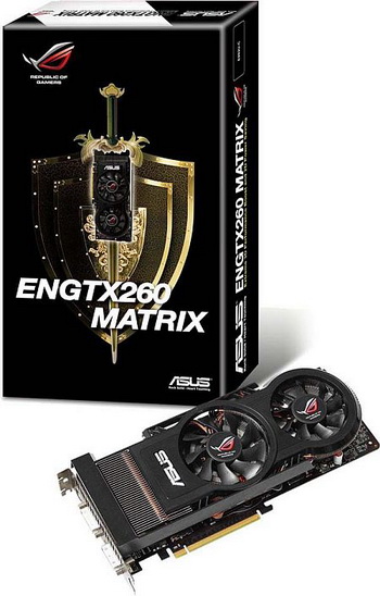

Malo sam se igrao sa ovom zanimljivom kartom (steta sto nisam ranije) dok se ne pojave neki krsteni drajveri za 5xxx seriju:)
260GTX sa klokovima 805/1200/1700mhz za 24/7!!! sa vazdusnim hladjenjem u ASUS izvodbi. Karta postize ove klokove i jos koji mhz vise za shadere i memoriju kada je u pitanju max benchabilni klok, sve se moze videti na ove dve slike. Preko prikazanih klokova karta throtluje, daj losije rezultate i ako prolazi testove beza problema i na vecim klokovima, ocigledno je potrebno bolje hladjenje, nije mnogo pomoglo ni dodavanje napona preko 1.200v koliko je bilo potrebno da se postignu ovi fantasticni klokovi.
Prateci softver za klokovanje i podizanje napona ASUS iTracker je savrseno odradio posao. ASUS iTracker je narocito pogodan za pocetnike u overkloku, jedina mana je sto ne mogu da se odrade fina podesavanja ventilatora vec je najbolja opcija da se podese na auto, u tom rezimu rada karta nije bucinija od 285GTX ili 4870 sto je za moj ukus malo mnogo ali ovaj put malo vecu buku prate visoke performanse koje mogu da se porede sa referentnim 275GTX kartama klokovanim na max benchabilni klok. Gledano kroz rezultate koje daje 3DM Vantage brza je od ne klokovane 285GTX karte, dok je 285GTX klokovana na 750/1400/1674mhz brza za nekih 6% od ovako dobro klokovane ASUS Matrix 260GTX karte. Karta je necujna u 2D rezimu rada a tempreature ne prelaze 60-65c u full loadu.
PCB karte je delo ASUS-ovih inzinjera i mogu da kazem da su odradili dobar posao, ako uzmemo u obzir da referentne 260GTX postizu za 24/7 klok 690-720mhz mogu slobodno da kazem da bolje od ovoga ne moze:) Dobitak u performansama u odnosu na defaultni klok 576mhz za gpu je +35%! ovo je prvi puta da sam proba neku kartu koja daje tako veliki skok u preformansam kada se klokuje na klokove 24/7 u odnosu na defaultne vrednosti klokova.

Zao mi samo sto hdmi izlaz nisu ubacili,a i hladjenje je malo ruzno, ali koga briga u zatvorenom kucistu pa jos ako radi posao!!!
Lepota je subjektivan dozivljaj, meni su gotovo sve matrix karte pochevshi od 9600gt bile slik design
