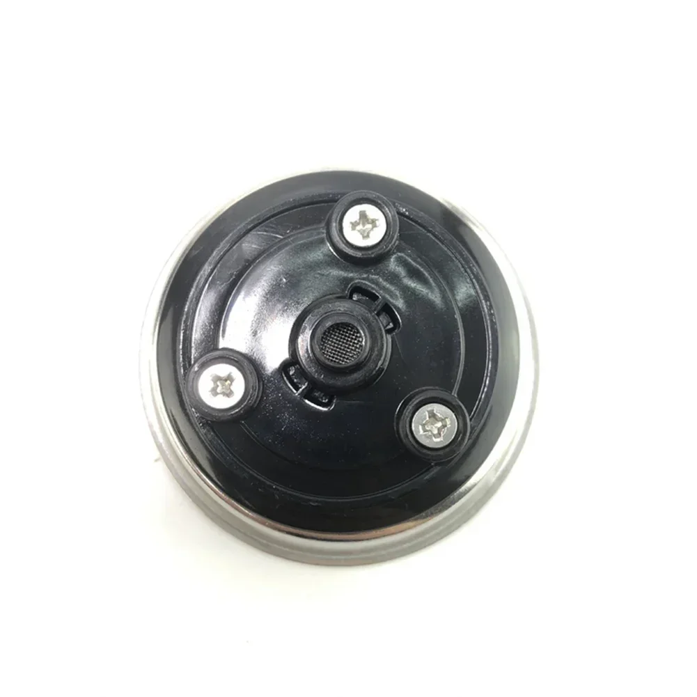

51mm je Dedica, poprilično verovatno da ono paše. Deluje mi kao običan presurizovani single basket?
Pa sve može da se nabudži, ali nije isto (1 cup i ESE filter). Možda i nema primetne razlike u ukusu i sl. ali korpa nije ista definitivno.

pisao sam ti gore, razlika u ukusu kada calde spremas na 1cup pressurized i na ese filteru, je minimalna, gotovo i da je nema...
