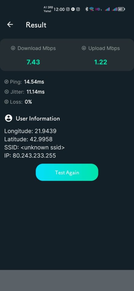

Hoce li raditi smart box pri ovim brzinama?
Plasim da da će se čekati slika. Treba mi najviše zbog gledanja televizije.
IPTV će da radi ako je to stabilnih 7+Mbit. EON radi do 4Mbit/s ako se dobro sećam. Možda ti neće raditi 4k HDR 5.1 kanali, ali FHD bi trebalo, a HD moralo. :)
Koji TV servis te interesuje? Mogu tačno na ruteru da pogledam večeras koje protoke ima koji kanal.
Planiram da koristim EON, KODI i onaj sto ima Arena kanale. Ne sećam se koja je apk, mislim od MTS.
Radiće na HD Tesla tv.
