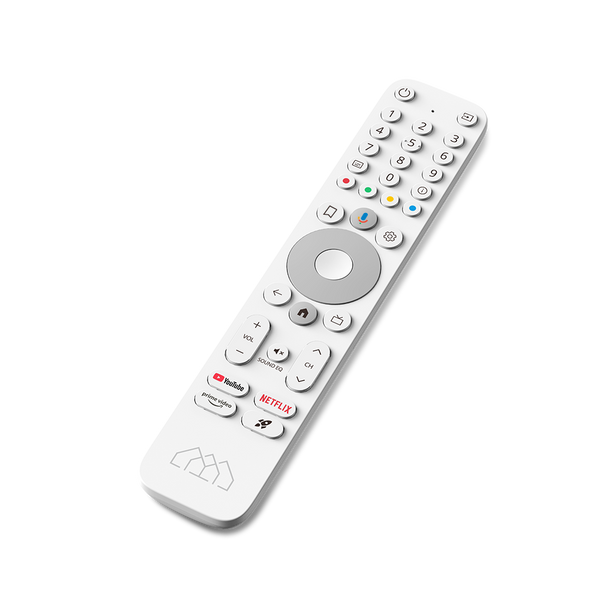

Ima premijum daljinac za ove koji ne mogu bez brojeva :D
Doplata, sramota 😂😂😂
Ja sam vise za to da imam što funkcionalji daljinski sa što manje tastera a ne da moram da ih nabadam i gledam u njega
