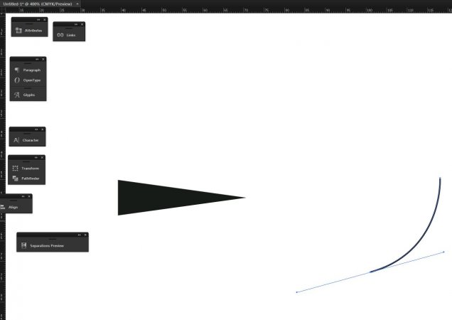

Ove stvari ili:
1. Nacrtam koristeći "Pen Tool"
2. Ukoliko mi trebaju češće - napravim "Brush"

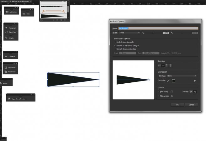

- Brusheva ima nekoliko vrsta, prouči po netu, jer će ti trebati ubuduće. Ovo je "Art Brush". Treba da uvežbaš da "ispraviš u glavi" ovaj oblik u pravu liniju, kao da je crtan četkicom/pen-om na papiru, tako da ti je jasno kako bi zapravo izgledalo da je nacrtan ravnim potezom - na papiru. Razumeš? Sve u grafici je nekad rađeno ručno i ako nešto ne razumeš - svedi ga na ručno da bi razumeo zašto i kako. Ovo može da se reši kako su ti gore rekli, može da se ručno istrejsuje (znači - nacrta) pomoću "Pen Tool" preko slike, a može i da se napravi brush - kao što rekoh - ako ti u radu često treba izvlačenje ovog ili nekog sličnog oblika.

Evo uprošćen metod (Rešio si problem, pa samo da vidiš - čisto da ti zagolicam maštu kako bi rešio problem sa komplikovanijim oblikom koji treba da ti prati putanju, kao što je ovaj pratio isečak kruga):
1. Praviš oblik u "ispravljenom stanju" i definišeš ga kao "Art Brush"
2.Definisana četkica može da se dodeli "Path" - u, a pošto je "Art Brush" pratiće putanju kako si definisao u opcijama (vide se na prethodnom screen-u)
Obrati pažnju da tebi u pitanju treba ovakav oblik ali sa RAVNIM delom na debljoj strani i pogledaj kako stoje vođice na referentnim tačkama Path-a
3. Et Voila:
