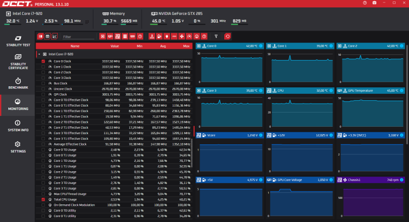

Tako mi sada radi Intel i7 920. Sva četri jezgra rade na ~3337 MHz u mirovanju.
Pod punim opterećenjem Prime95 klok je uvek isti 3337 MHz, samo je temperatura skočila na 60 C. i angažovanost procesora je 100%.
Vidi slike Intel i7 920.
