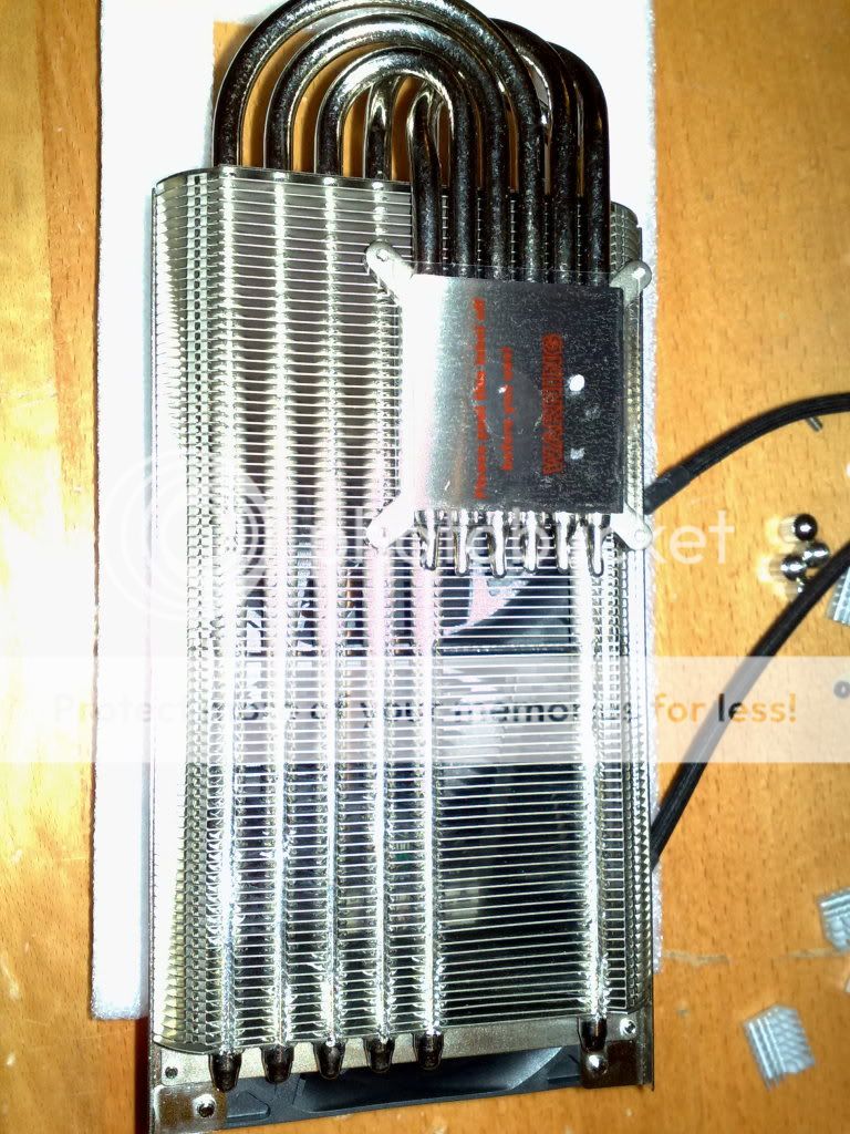

T-RAD2 out of the box
Dodaci
Krenuo sam da cistim GPU, RAM i strujni deo alkoholom. Potrosio sam na to dobrih 20minuta iako nisam video nista specijalno na njima,ali su na Thermalright sajtu ultra naglasili da se cisti ludacki iako se ne vidi nesto na njima http://www.thermalright.com/new_a_page/product_page/vga/hr03gt/faq_vga_cooler_hr03gt.htm#gt-2
Na ove donje 4 povrsine se mogu videti tackasta ispupcenja koja u neku ruku smetaju da se mali hladnjaci savrseno nalepe, ali videcemo kako ce to da ide.

Onda je T-RAD2 izgledao spreda
od pozadi

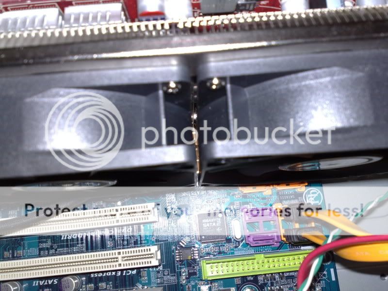

Jedina prava zamerka je sto sa 25mm debelim fanovima cela kartica pravo cudoviste. 4 SATA konektora na ploci su neupotrebljivi ili mozda upotrebljivi sa onim drugacijim vertikalnim konektorom, ali to tek treba da se proba.
