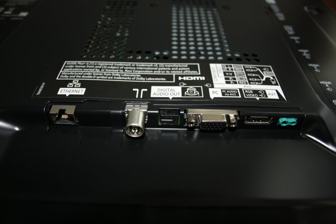

Donjom stranom dominiraju Ethernet port, klasični antenski ulaz (DVB-T I DVB-C), digitalni audio izlaz, VGA PC konektor i specijalni priključci AV1 (adapter za skart) i AV2 (komponentni – “činč”).
U blizini je i priključak za naponski kabl.
