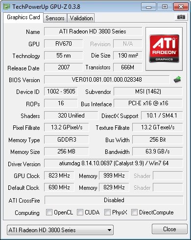

Evo GPU-Z screen-a
    16.8 KB · Pregleda: 40
