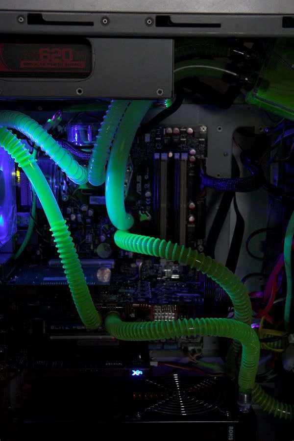

Sa quadom dosle i dosta vece temperature, jedan dual Swiftech MCR220 radijator je bio nedovoljan
da dovoljno ohladi dovoljno vodu za OCovani Q6600, 8800GTX i NB... te je na red dosla ugradnja jos
jednog dodatnog, ciju cu vam igradnju u Stackera sada probati slikovito da prenesem.
Za pocetak, da bi imali prestavu o potrosnji u W za 24/7
i zasto je jedan 240mm radijator nedovoljan da ovo ohladi:
[email protected] pri 1.5V vuce >200W.
Za OC oko 4GHz i 1.6V, ~300W.
8800GTX u idle ~200W, loadu ~300W.
NB je nebitan pored ovoga. :)

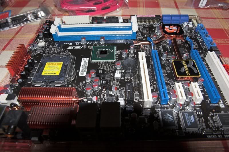

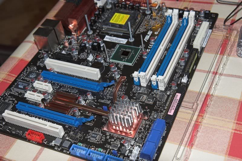

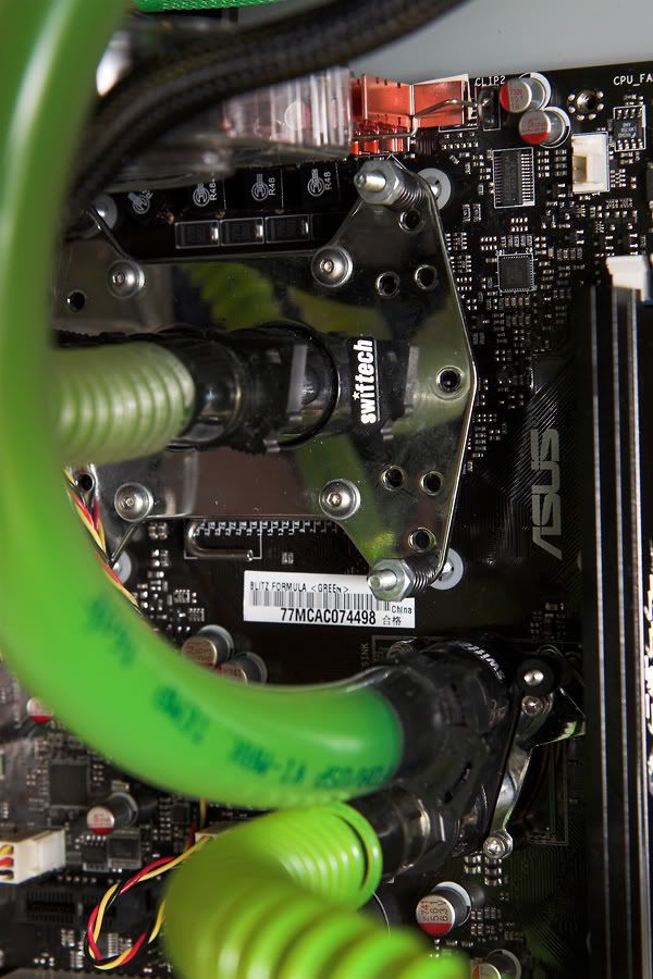

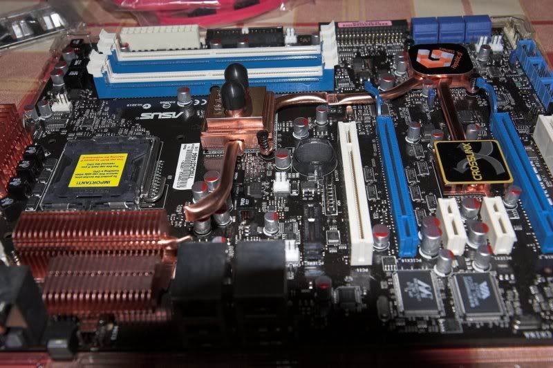

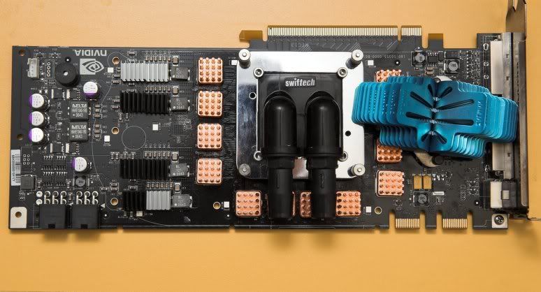

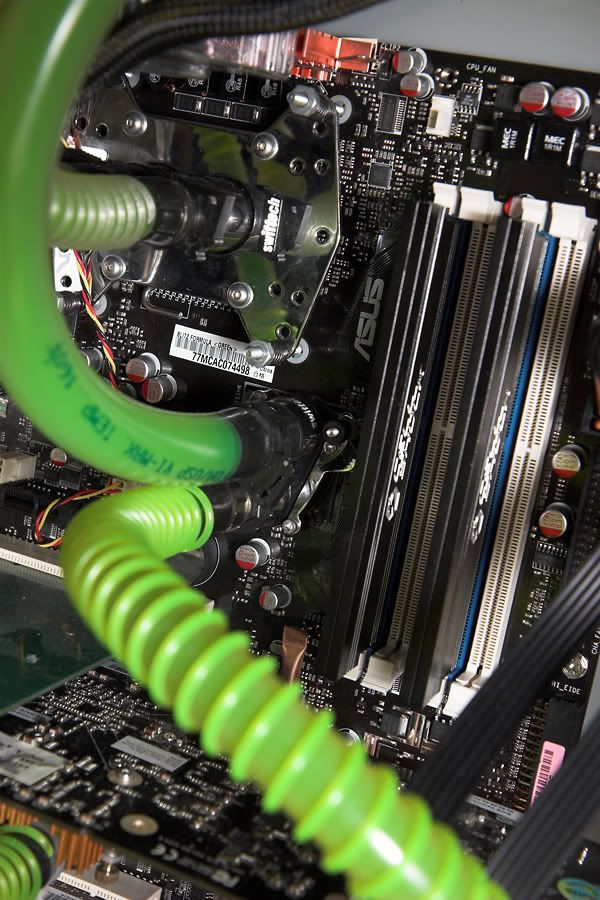

Vadim plocu Asus Blitz Extreme iz kutije i klestima kidam heatpipe oko NB-a,
da bih Asus Fusion (pola vazduh / pola voda, sve se ljulja osim poda) zamenio sa Swiftech MCW30 blokom.

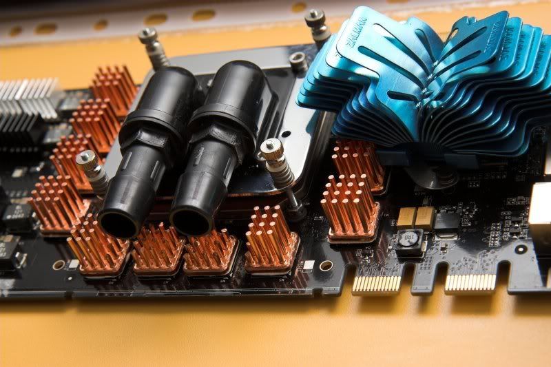

Stavljeni nosaci CPU i NB blokova...
Na 8800GTX od ranije montiran Swiftech MCW60 blok.

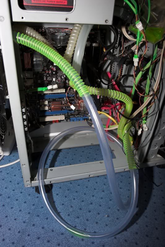

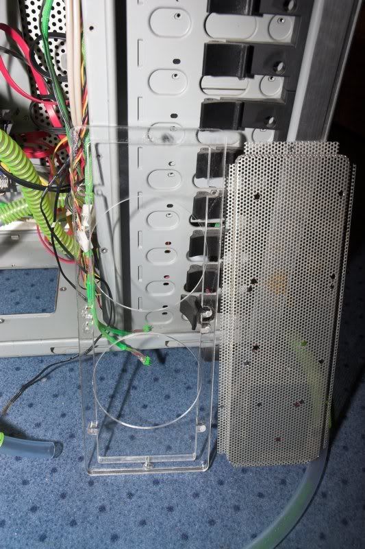

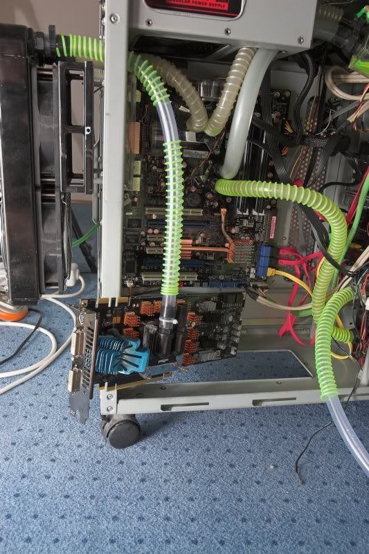

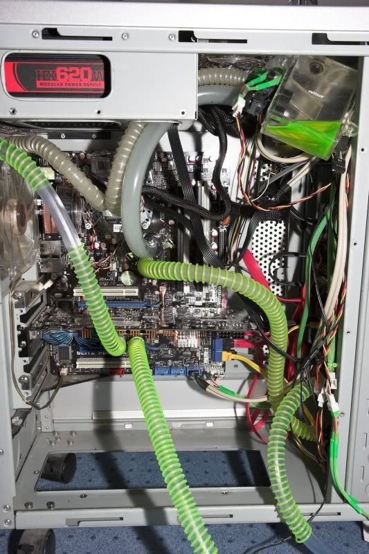

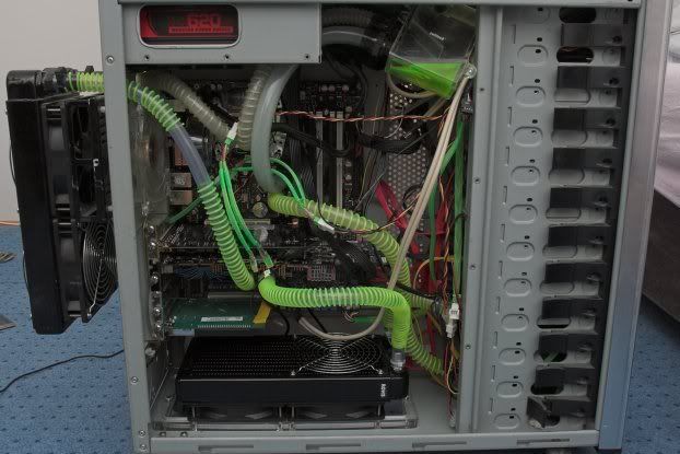

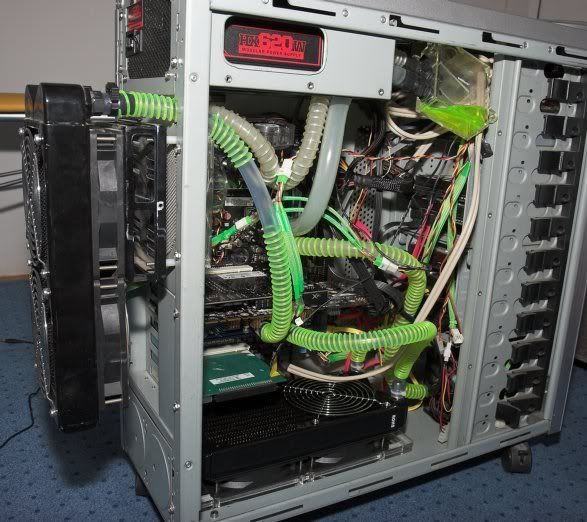

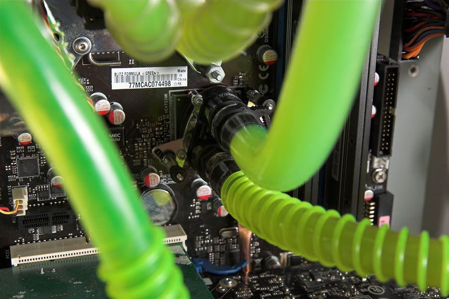

Drenovana vodena petlja, izvadjena fabricka mrezica sa dna kucista, pumpa pomerena napred
da bi stao dodatni radijator na dno. Sledi merenje creva do sledece komponente:

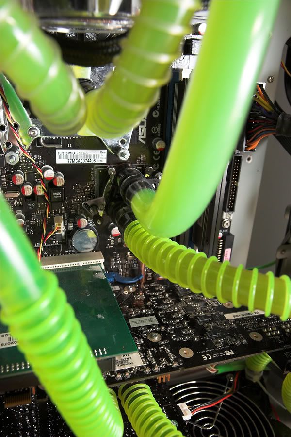

Prvo stavljam graficku, odsecam dovoljnu duzinu i idemo dalje:

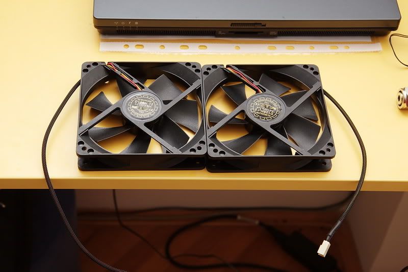

Yate Loon 12cm ventilatori za radijator...

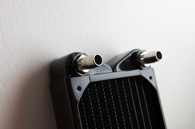

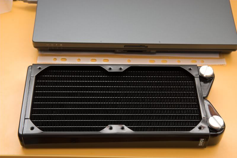

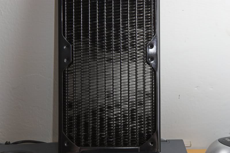

Radijator Swiftech MCR220, stavljanje mesinganih nastavaka za 1/2" creva na njega...

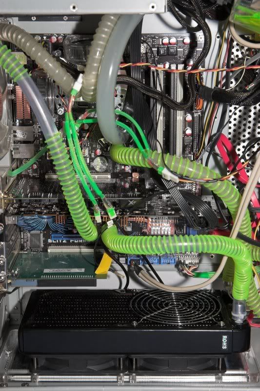

Novo-staro dno za stackera...

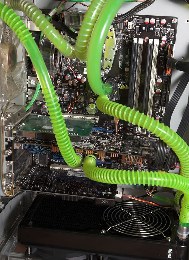

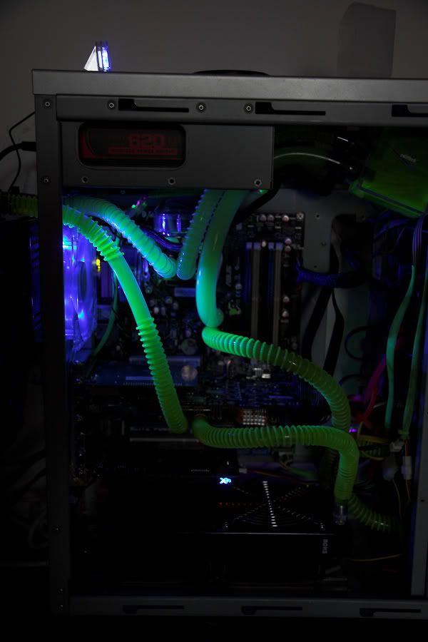

Dno-ventilatori-radijator povezani i final look pre sipanja vode u petlju.

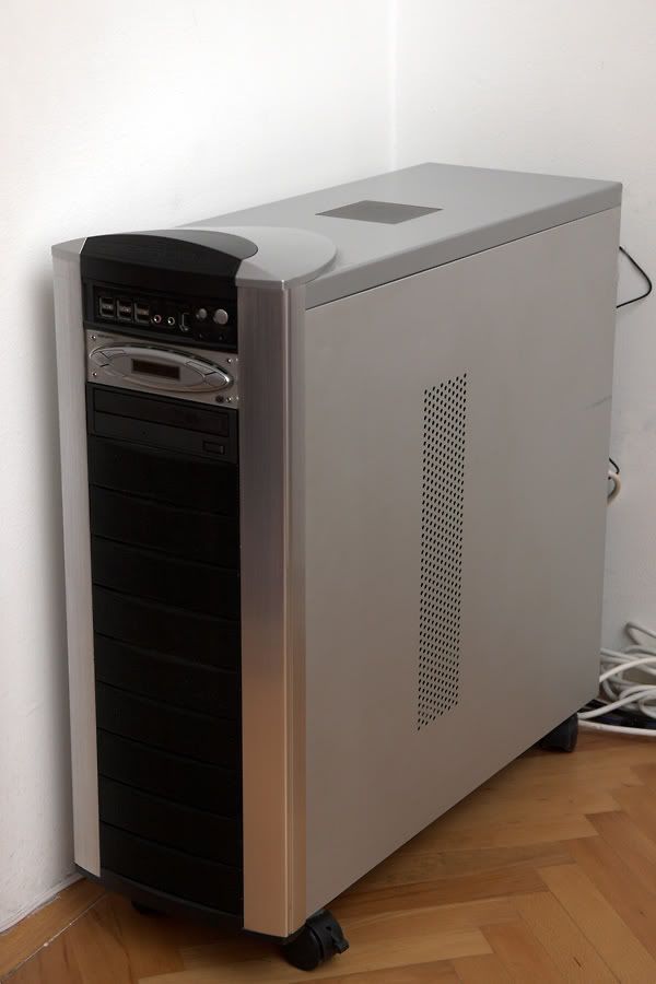

I na kraju kad se sve spakuje, spolja sve deluje mirno i cedno...

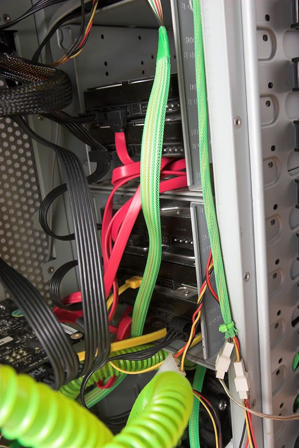

U kuciste bukvalno moze da stane jos samo jedan HDD, mada ne bi imao gde da ga ubodem jer su svih 6 portova puni.
Kuciste je smesteno uz cosak zida, pa je taj ugao bas topao...izmerena temperatura kod usisa 30C...

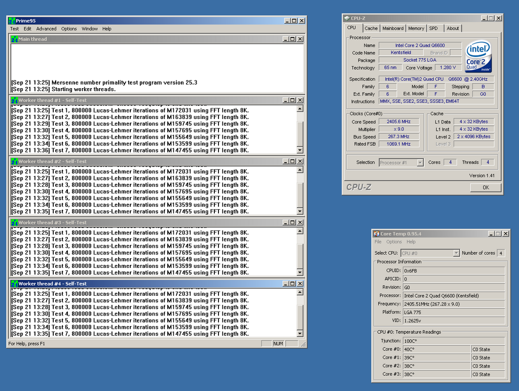

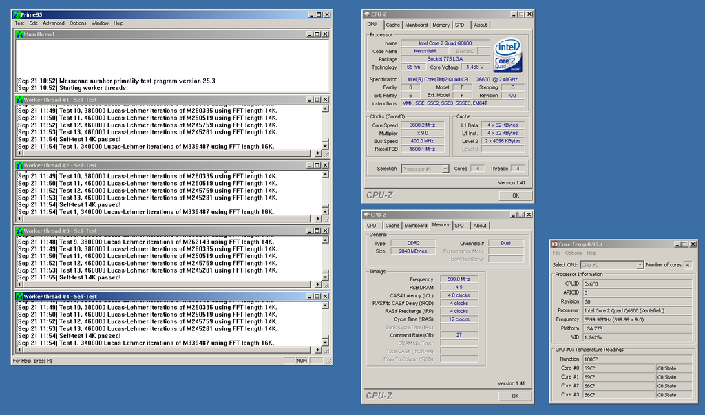

Q6600 Default, small fft
Q6600 3600MHz - 1.49V Prime95 small fft x 4, 1h
Q6600 3700MHz - 1.55V Prime95 small fft x 4, 1h

ps. moze na PM neki info u vezi Yate Loon 12cm, gde, ko, koliko...?

Nazalost, kod nas slabo stoje stvari sa high performance fanovima, te su narucivani iz inostranstva.
Cak mislim da kod nas ne moze uopste da se kupi nista od komponenti za vodena hladjenja osim lowlevel resenja iz Cooler Mastera i Gigabyte-a...
...i TT.
slazem se, na zalos'
koliko su te kostali? imas neki viska? voleo bih da ih (ne)cujem uzivo, ovi spolja se kunu u njih.
extra odradjeno ;)
@emaniac
$8.95 po komadu su napolju.
Inace, ovi su hispeed (88CFM), pa se opet ne cuju ni blizu Deltinima (74CFM) koji su na prvobitnom radijatoru. Ja tise ventilatore sa takvim protokom vazduha dosad nisam cuo.
Odsada samo Yate Loon :)
