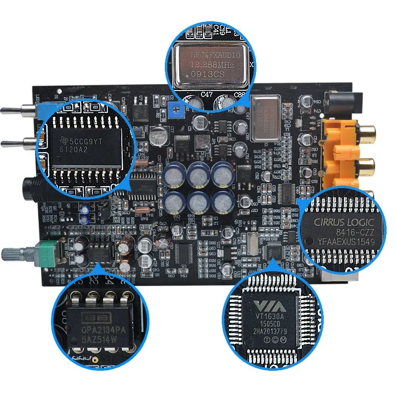

Aha taj x6
Njegov glavni izlazni chip je ti6120a2 sto je cisto pojacalo za slusalice, za to je napravljen i u tome je dobar nije on za zvucnike. Ti mozes da povezes x6 na pojacalo od 2.1 sistema ali on sam ne moze sa pokrene taj sistem.
Kao sto vec rekoh, U7 ti resava posao.
Imas poseban izlaz za sluske, poseban za mic i posebne izlaze za surround zvunike.

Objektivno, prednosti U7 (u odnosu na ostale nabrojane uredjaje) su mic. input (+volume control) i podrska za 7.1 (i taster za promenu output-a), ako je nekome ovo presudno onda je U7 mozda i najbolji izbor do 100 evra.
Sve ostalo je losije, pocev od implementacije (i snage) pojacala (visoke izlazne impedanse, cak 22Ω, koja svakako remeti frekventni odziv slusalica sa impedansama ''ispod 176Ω'', prema 1/8 pravilu), to je najveca mana u odnosu na konkurenciju iz iste cenovne klase a u odnosu na uredjaje od 120-150$ zaostaje i u smislu kvaliteta zvuka, kao i X6 i ostali slicni sub $100 dac+amp, logicno.
