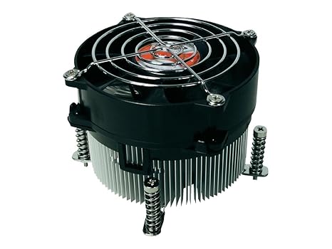

Slican ovom imam trenutno (samo ima neki gril na kileru) https://images-na.ssl-images-amazon.com/images/I/41NOKI%2B%2BYmL._SX466_.jpg
ro što imaš je dno dna,nije ni čudo što imaš traume...mislim na stock kuler koji dolazi uz i5tice i pasuje ti sa svakog soketa od 1155 pa nadalje,iste su rupe i dimenzije.

uh,ti ćeš grdnu muku da imaš sa tom pločom i zamenom hlađenja...ja da sam na tvom mestu bih prvo zamenio pastu nekom pristojnom a onda razmerio i gledao da skarabudžim neki vent na postojeći hladnjak pošto je ležeći i u suštini ti samo treba da je vent koliko toliko fiksan i duva na hladnjak...takođe,proveri pre kupovine napajanja dal ta ploča uopšte koristi standardan desktop format napajanja ili neki svoj...mada moje iskustvo je da većinom jači brendovi furaju svoje standarde,ovi manji koriste standardne atx formate.

Pasta dovoljna: Cooler Master Termalna pasta IC Essential E1, umesto ARCTIC MX-4, i uštediš za napajanje
Za kuler ti verovatno treba: "INTEL CLASS F 1156" kuler, teško naći povoljno i kvalitetno. Tako da je najbolja varijanta zamena venta, ako je bučan i ako može.
Za kuler ti verovatno treba: "INTEL CLASS F 1156" kuler, teško naći povoljno i kvalitetno. Tako da je najbolja varijanta zamena venta, ako bučan i ako može.
Ventilator je 9cm, sta da stavim? Preporuka za neki jeftiniji
ARCTIC COOLING F9 PWM Rev2(ili drugi model: F9 PWM, PST, CO), znači gledaj da bude PWM, ako se može naći. Kontaktiraj likove sa KP za cenu (na KP izlistani su oglasi sa nabudženim cenama 16€, ne vredi toliko, za te pare bolje Noctua), u Mađarskoj je ~2000 Forinti(7€).
Ne znam, moraš izmeriti i probati (nacrtaj na papir 92mm, rupe su 82.5mm).
Slikaj taj kuler od gore, koji je razmak imeđu rupa na ventu(82,5mm treba)?
Šarafi za ploču mogu smetati. Možda da se malo isturpija, ne znam da li se može naći baš takav ventilator da štima, ništa to nije standardno.

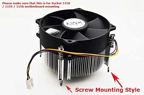

Jel ti mozes da skines taj backplate/ drzac za kuler procesora ?
A trebalo bi da mozes, jer koliko vidim sa slike, od cetiri nosaca, nijedan ne ide kroz socket, kao na nekim brendiranim plocama.
Pa onda lepo stavis standardni box kuler.

Ako uspem da skinem ne znam koliki je promer rupa za pinove od standardnog kulera
Isti je promer 100%.
Prodju mi kroz ruke takve ploce.
A uostalom mozes da izmeris razmak i nadjes informaciju koliki je razmak izmedu pinova na fabrickom box 1155/1150 kuleru.
A to tvoje je zalepljeno lepkom, malo ces se namuciti, ali mozes skinuti.
EDIT:
75 mm je razmak izmedju pinova fabrickog kulera, upravo izmerio.
Da 75 mm, sto znaci da trazim fabricki sa bakrom dole kuler? Sto mi je Orchard preporucio?
